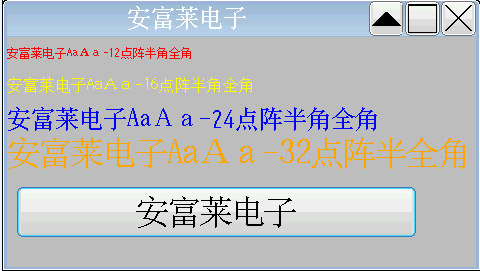

说明:
提供一个完整点的GB2312编码,主要是因为一些初学者上来就折腾emWin官方的那个unicode编码太繁琐。
使用GB编码想怎么用都可以的。
1. 5月4号发布最新更新的V5例子时,发布这个例子。
2. 支持12点阵,16点阵,24点阵和32点阵的汉字显示。
3. 支持12点阵,16点阵,24点阵和32点阵的ASCII半角和全角字符。
4. 提供字体放在spi flash和nor flash两种方法,不使用文件系统,实际测试放在spi flash显示速度较快。
5. 使用文件系统时,将字库放到SD等外部存储器中的方法在60期emWin教程里面已经有了,就不再重新制作了。
6. NOR FLASH中的字库通过JLINK进行下载,SPI FLASH中的字库通过SD进行复制。
外置字库到SPI FLASH的流畅刷新效果,视频演示:
