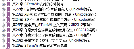

参考新版emWin教程即可,GBK,unicode等都做了http://www.armbbs.cn/forum.php?m ... &extra=page%3D1
