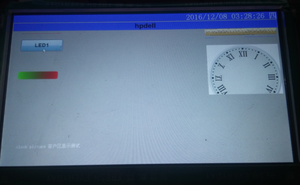

请教下,V6-607_STemWin实验_窗口中任意绘制2D图形,不限制在WM_PAINT消息里面(RTOS)历程里面增加绘制bmp图片显示不正常?
具体描述如下:

GUI_CONST_STORAGE GUI_BITMAP bm272x272 = {
  272, // xSize
  272, // ySize
  544, // BytesPerLine
  16, // BitsPerPixel
  (unsigned char *)_ac272x272,   // Pointer to picture data
  NULL,  // Pointer to palette
  GUI_DRAW_BMP565
// 显示 bmp 图片在 lcd 上
void GUI_MEMDEV_Test(void)
    GUI_MEMDEV_Handle hMem1;
    /* 创建内存设备,并将RGB565格式的位图绘制到内存设备上 */
    hMem1 = GUI_MEMDEV_CreateFixed(0, 0, 272, 272, GUI_MEMDEV_NOTRANS, // GUI_MEMDEV_HASTRANS, 透明性
                                                                                                                                // GUI_MEMDEV_NOTRANS 无透明性
                                                     GUI_MEMDEV_APILIST_16,
                                                     GUI_COLOR_CONV_565);
    GUI_MEMDEV_Select(hMem1);
    GUI_DrawBitmap(&bm272x272 , 0, 0);  // 绘制数据到内存
    GUI_MEMDEV_Select(0);
    GUI_MEMDEV_WriteAt(hMem1, 742, 70);   //此函数用于将存储设备的内容绘制到 LCD 显示屏上

                         GUI_MEMDEV_Test();            // 在框架里面显示,图片上半部分显示异常,下半部分显示基本正常,但是貌似显示的图片都下移了1/4左右, ?????????
                                                                      // 效果图片2

    GUI_MEMDEV_Test();            // 显示方法 1  ok  在创建 框架前显示,效果图片 1
    GUI_Delay(1000);

效果图片1:
效果图片2:

发表于 2018-5-19 01:29:05 | 显示全部楼层
将变量 GUI_MEMDEV_Handle hMem1;设置成全局变量
而函数GUI_MEMDEV_Test仅在GUI_Init后调用一次即可
使用应用的时候,仅需调用函数GUI_MEMDEV_WriteAt进行显示。

 楼主| 发表于 2018-5-19 08:02:33 | 显示全部楼层
我自己捣鼓了好久没有搞出来,你领导一句话就给我摆平了啊,多谢多谢
