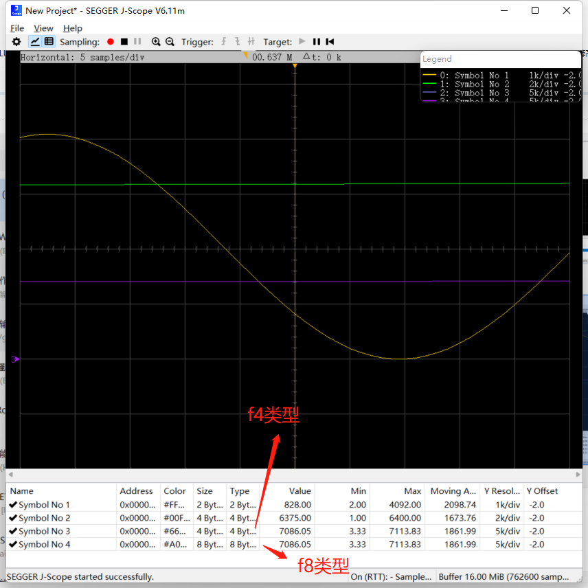

Eric 你好。
感谢您为大家分享这么好的调试工具。我有一个疑问,就是关于J-Scope支持的数据类型。从您的文档看,不支持浮点数。
我下载和安装了6.11m版本的J-Scope,安装包内置的文档在33页显示如下:从上图看,新版的J-Scope应该是支持浮点数了。是吗。

SEGGER_RTT_ConfigUpBuffer(1, "JScope_f4", buf, 1024, SEGGER_RTT_MODE_NO_BLOCK_SKIP);这样设置好像不行  请教一下你是怎么显示浮点数的

SEGGER_RTT_ConfigUpBuffer(1, "JScope_f4", buf, 1024, SEGGER_RTT_MODE_NO_BLOCK_SKIP);这样设置好像不 ...
比如提升1000倍看效果。

是我自己的问题 是可以显示float数据的  使用SEGGER_RTT_Write(1, &data_float, n);的时候,这里这个n是对应的字节数我填错了。感谢回复
