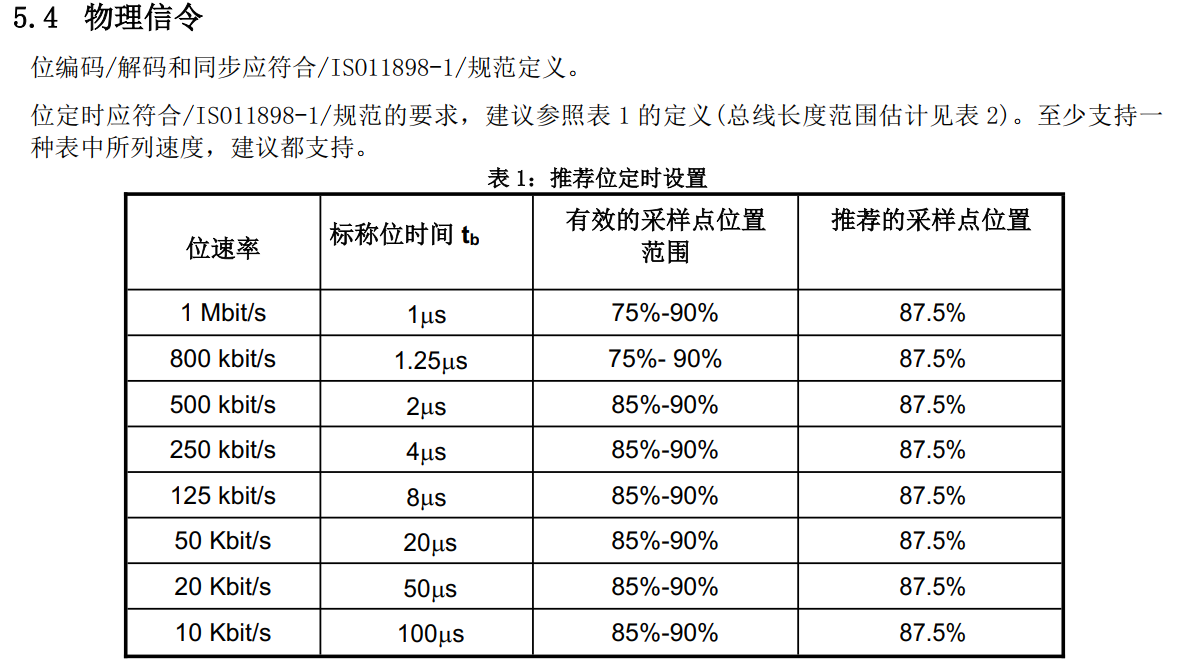

[RL-CAN] CAN采样点的设置推荐85%到90%的位置

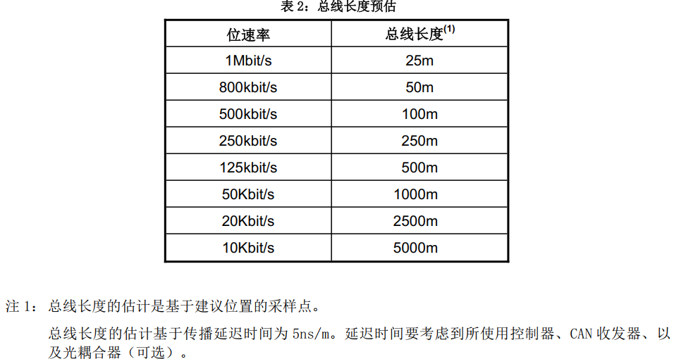

发表于 2024-5-13 11:40:34 | 显示全部楼层
这个不同波特率是不是有推荐值?还是所有波特率都可以使用一个?

发表于 2024-5-23 16:05:13 | 显示全部楼层
这个是低速CAN的推荐值吧,CAN2.0B 高速CAN 速率可达1MHz

发表于 2024-5-23 17:54:37 | 显示全部楼层
CiA301 CANopen应用层和通信协议
