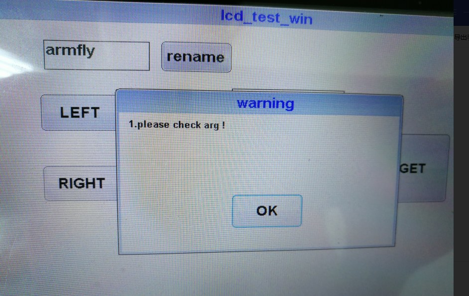

需求:
lcd_test_win
lcd_test_win
当用户在lcd上输入数据异常时,我这边想弹出一个“告警窗口”,我希望这个告警窗口出来之后,其他窗口的按键输入框不可以点击,请问这个告警窗口如何做合理?能给个思路吗?

设置模态就行,也就是调用函数WM_MakeModal()

谢谢,按照你的方法修改好了
