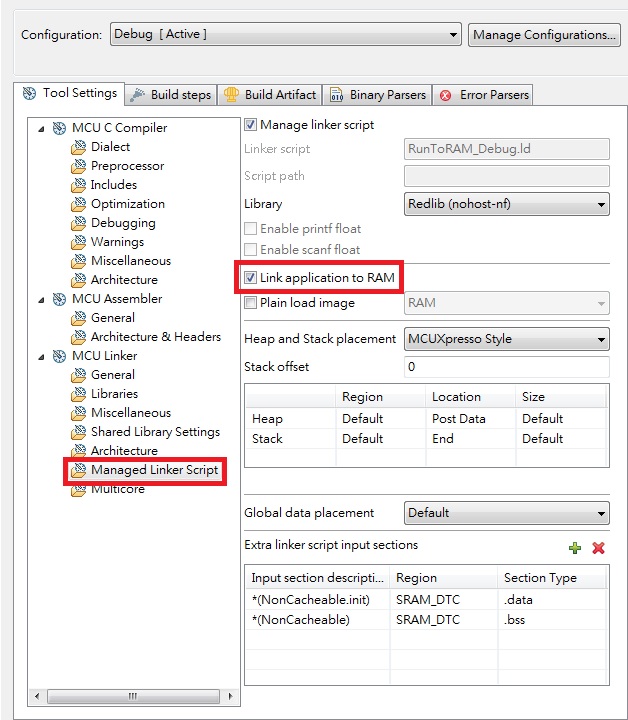

 楼主| 发表于 2018-6-12 11:21:41 | 显示全部楼层
eddy0317 发表于 2018-6-12 11:12
分散加载也救不了吧?这种情况一般就是直接编译在RAM运行的程序,调试完毕后,用FLASHLoader来生成NON-XIP ...
试过IDE中的Link to RAM, 但此选项, 非download在flash中, 而是直接load在RAM里, 还是说需要哪边做调适?
102
123
123
发表于 2018-6-12 11:23:30 | 显示全部楼层
你直接用这个功能调试程序就好,调试完毕之后,用flashloader来生成non-xip镜像烧到flash里面。

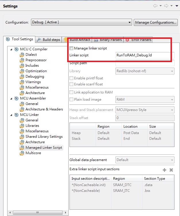

 楼主| 发表于 2018-6-12 11:23:48 | 显示全部楼层

发表于 2018-6-12 11:28:11 | 显示全部楼层
这个选项你看说明就知道了,就是忽略flash的意思。生成的ld文件之间将代码那些放到RAM里面。而不是生成一个non-XIP镜像。

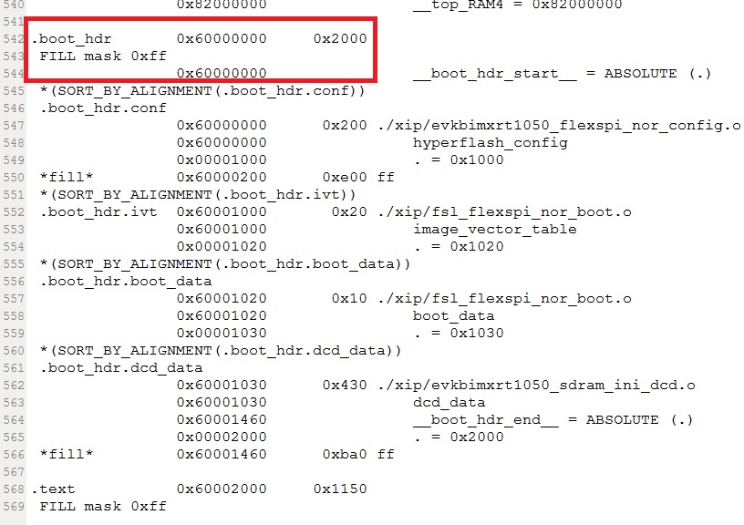

发表于 2018-6-12 11:37:59 | 显示全部楼层
或者你试试这个选项,我看了以下生成的bin文件,好像是可以执行non-XIP的,不过没测试过。
更新:好像不行,有部分参数还是没改,可以试试修改boot的部分地址试试。我这里就不试了。

发表于 2018-6-12 11:45:27 | 显示全部楼层
要自己修改好IVT,实际上还是比较麻烦的,以后修改容易出错。为什么要在IDE上弄non-XIP,就算弄到可以运行,估计是调试不了的。
