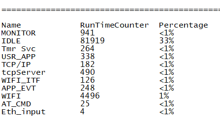

昨天V5群友咨询了一个此问题,之前还以为是高精度定时器的统计问题。
导致统计的利用率之和不是100%
这个的根本原因是FreeRTOS对于任务利用率的统计是累加式的,并不是像uCOS-III那种,每100ms统计一次。如果你使用中有删除某个任务,这个任务所占用时间依然是存在于任务利用率里面。所以就出现其他任务利用之和不是100%。随着时间推移,等这个被删除任务所占用时间相对于总运行时间可以忽略时,基本就恢复100%。
而且FreeRTOS的这种统计方式,要特别注意下面的问题:
