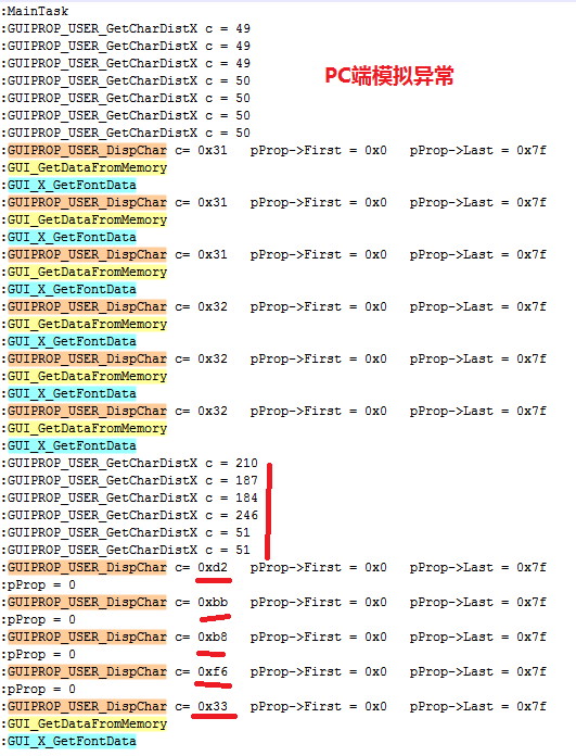

问题现象:
    a.字体选择“&GUI_FontHZ24”,汉字在STM32F429上正常显示,字符串显示正常,运行log如下图
    b.字体选择“&GUI_FontHZ24”,汉字在STM32F429上正常显示,字符串显示正常,运行log如下图

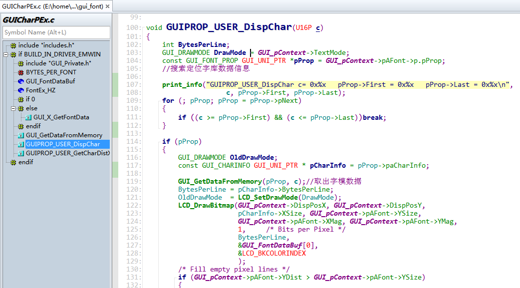

问题猜测:
    在GUIPROP_USER_DispChar函数中,c大小从来没有超过一个字节长度,所以显示字符串可以。而GUI_UC_EncodeNone.c文件才是觉得字符是一个字节还是两个字节的,我在GUI_UC_EncodeNone.c文件下面函数加上log定位,发现压根没有执行到这里,所以猜测pc端模拟是GUI_UC_EncodeNone.c文件问题,“添加了这个文件,会把原有的文件覆盖掉”?

PC_模拟异常不显示汉字
PC_模拟异常不显示汉字
部分代码截图
部分代码截图
