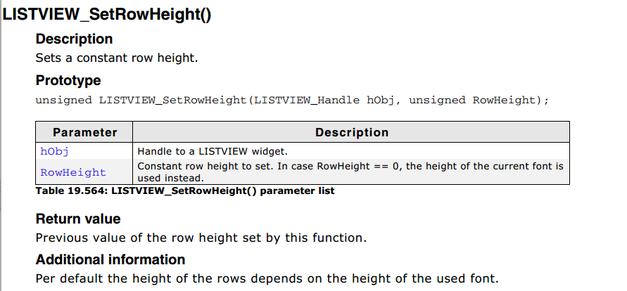

请问UCGUI 里LISTVIEW 控制如何设置行的宽度,现在是字体大小不一样,行宽会随着变化,但如果想设置固定行宽如何设置?谢谢!

发表于 2018-6-30 10:34:18 | 显示全部楼层

 楼主| 发表于 2018-7-2 09:46:08 | 显示全部楼层
谢谢,已经解决了。
