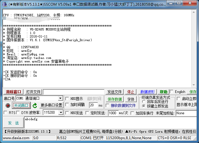

用的是V6-RS485+MODBUS主站例程%28V1.0%29 这个例子
打印结果如下:
CPU : STM32F429BI, LQFP208, : 168MHz
*    : V6-RS485 MODBUS
*    : 1.0
*    : 2016-01-11
*  : V1.6.1 (STM32F4xx_StdPeriph_Driver)
* QQ    : 1295744630
*   : armfly
* Email : armfly@qq.com
* : armfly.taobao.com
* Copyright www.armfly.com
  : 0x
  : 0x
中文全部不显示了 ,代码没改过,不知道什么原因。

发表于 2018-7-3 00:12:11 | 显示全部楼层
你的串口软件是不是,不支持中文显示,使用下面这个小软件吧,还简单些
sscom5.09a1.exe (439.5 KB, 下载次数: 51)

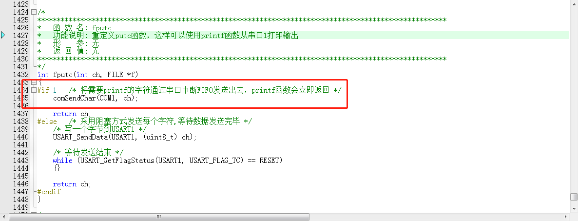

 楼主| 发表于 2018-7-3 09:17:27 | 显示全部楼层
问题应该出在这里,应该上方框里面的输出函数。用下面的中文就会乱码。不是串口助手问题。

发表于 2018-7-3 09:29:21 | 显示全部楼层
1、修改后
2、两个串口软件测试,都没问题。
