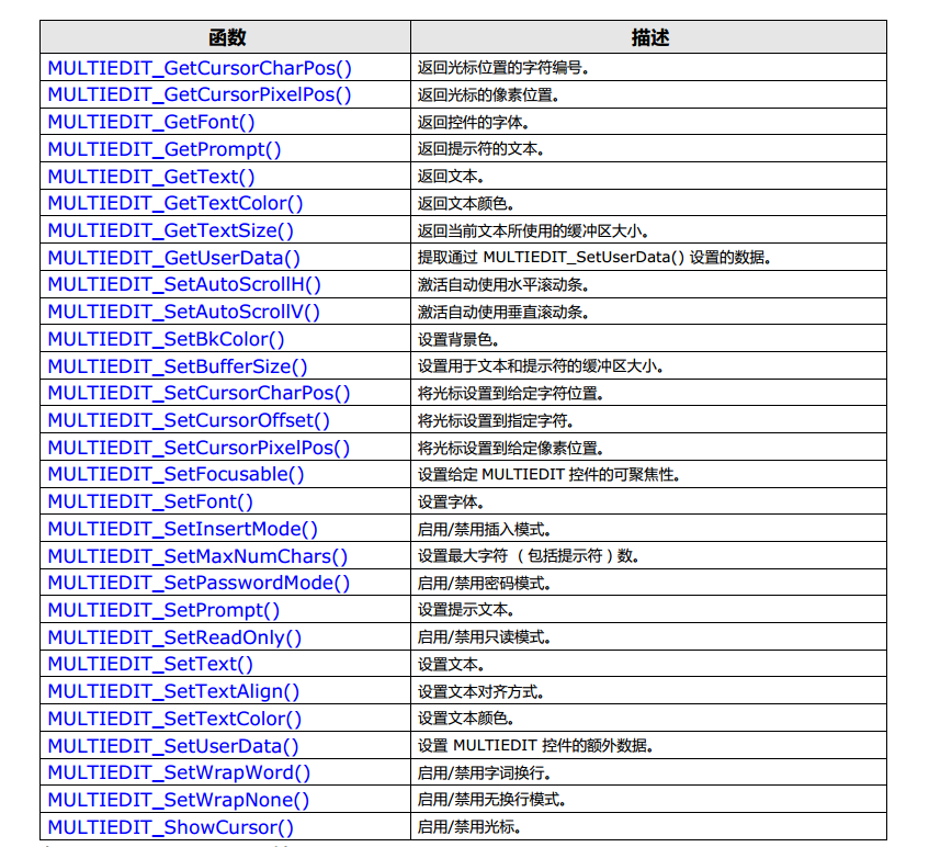

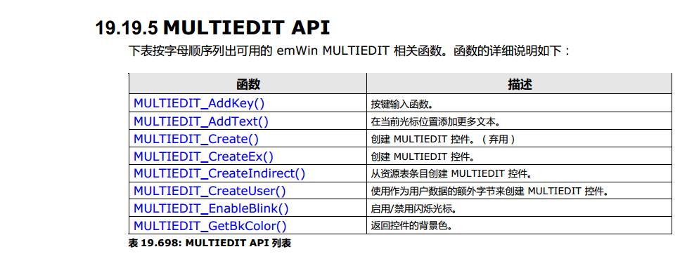

请教下,多行文本有没有可以设置 行与行之间的距离函数啊 ?
也就是上一行与下一行之间的间隔,
115776
发表于 2018-7-16 10:17:43 | 显示全部楼层
MultiEdit我记得可以的,看看下对应的API列表,我记得有函数的。

 楼主| 发表于 2018-7-16 14:29:15 | 显示全部楼层
你好,貌似在 api 函数里面没有找到啊
115776
发表于 2018-7-16 14:38:50 | 显示全部楼层
那就是不支持了。
