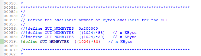

问题背景是这样的:
1、要在一个背景颜色会不断变化的区域上,画一个白色圆环。
2、这个背景变化区域是某个window窗口的一部分。
2、为了防止闪烁,这个变化背景是一个text框,在创建后,通过调用 WM_EnableMemdev(hItem); 使用了memdev,设置背景颜色,实现不断变化。
3、这个前景的白色圆环,实现思路是创建一个窗口,回调函数中 WM_CREATE 里面创建一个 memdev,
     在这个memdev中,先设置背景颜色,与底部大背景颜色相同,
     之后绘制前景圆环。
4、在 WM_PAINT 中,重新设置背景颜色与大背景相同,
     再重新绘制圆环。
5、把这个圆环窗口放置在最前端。
出现的问题是:WM_PAINT 消息中的代码,没有任何作用。
现在大背景颜色变化,是正常的,但前端小窗口,始终是 WM_CREATE 消息中的代码效果,WM_PAINT 消息中的代码没有用。黄色是大背景目前的颜色,圆环的背景却始终是绿色,没有更新成黄色,就是说 WM_PAINT 消息中前 7 行代码没起作用。
WM_PAINT 消息中的代码,肯定被执行到了,我用断点跟踪过。
挺急,卡了好久了,希望各位帮忙。

先确认一个问题,你的GUIConf.C文件中开的动态内存够大不。
如果没问题,把你这个窗口的完整测试代码贴出来,帮你修改下。
 楼主| 发表于 2018-7-16 15:39:59 | 显示全部楼层
配置了 30K 的RAM
应该是够用了,因为创建阶段没问题,

115765
发表于 2018-7-16 15:50:39 | 显示全部楼层
袁亮 发表于 2018-7-16 15:39
配置了 30K 的RAM
应该是够用了,因为创建阶段没问题,
而且我发现如果全局使用 memdev,WM_SetCreateFla ...
30K太小了,比你创建的77*77的,如果颜色格式RG565,就得需要77*77*2 = 11858字节。
推荐你这种2D绘制,直接全部放在WM_PAINT即可,无需使用到存储设备。
