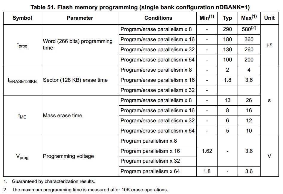

[Flash] STM32H7自带Flash的256bit擦写,128KB扇区擦除和整个芯片擦除需要的时间

需要把数据保存到片内Flash是不怎么现实了,只能外挂EEPROM了
可以,不过不推荐了,因为Flash使用了硬件ECC
看此贴:http://www.armbbs.cn/forum.ph ... 86777&highlight=ECC
