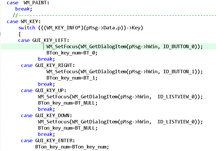

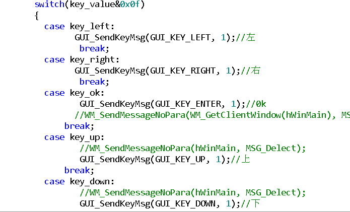

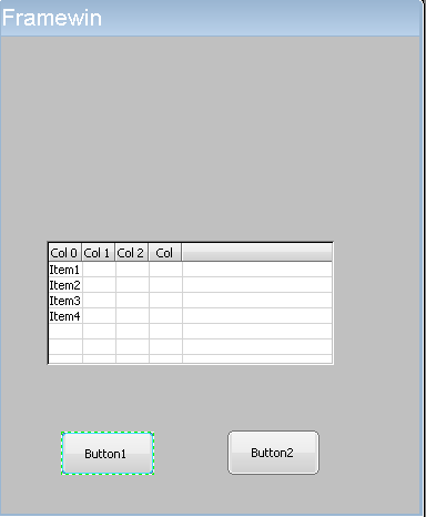

我在做一个实验,framewin主窗口中创建了一个listview控件,和2个botton控件,创建窗口后默认聚焦到listview控件。在listview中通过上、下按钮切换光标选中内容,这部分可以切换光标,好像是emwin内部自动实现的。然后想通过按左、右按钮聚焦到两个button控件上,开发板调试发现主窗口回调函数中WM_KEY消息无法响应GUI_KEY_LEFT、GUI_KEY_RIGHT、GUI_KEY_UP、GUI_KEY_DOWN按键消息,只响应GUI_KEY_ENTER和GUI_KEY_ESCAPE。
所以我无法实现聚焦的切换。但是在模拟器中是可以响应全部消息的,有没有人遇到过跟我同样的问题?困扰几天了,谢谢!部分程序如下

发表于 2018-7-18 10:14:42 | 显示全部楼层
emWin的聚焦有些麻烦,需要多做测试才行,还是发送窗口自定义消息吧,省事些。
发自定义消息是放在哪个函数发?还需要另外建立一个listview的自定义回调函数来发送吗?
115765
发表于 2018-7-18 14:13:38 | 显示全部楼层
可以学下我们新版emWin教程的窗口自定义回调消息,注意是自定义消息,不是自定义回调。
