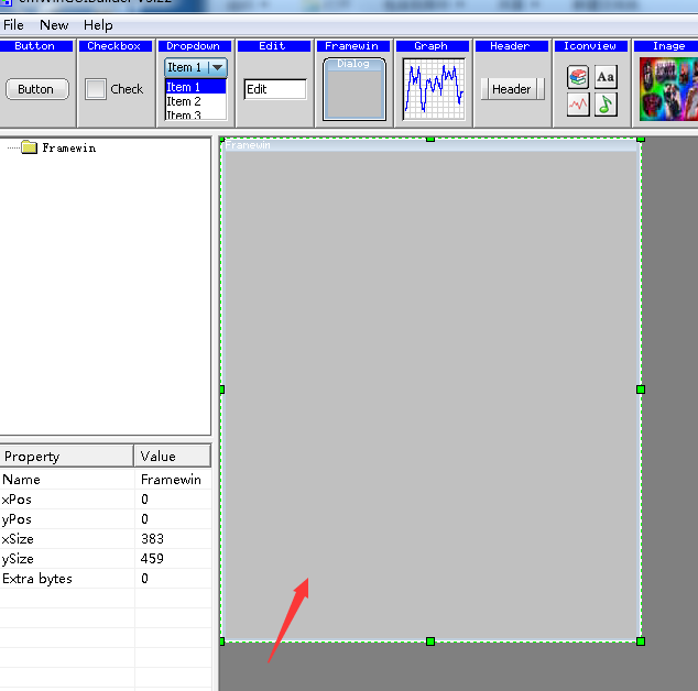

想更改framewin窗口的背景色,不知有没有函数可以设置?窗口如下图

发表于 2018-7-19 00:54:39 | 显示全部楼层
在回调函数WM_PAINT消息里面加上
GUI_SetBkColor(颜色值)
GUI_Clear()
即可

 楼主| 发表于 2018-7-19 09:55:32 | 显示全部楼层
eric2013 发表于 2018-7-19 00:54
在回调函数WM_PAINT消息里面加上
GUI_SetBkColor(颜色值)
GUI_Clear()
厉害,可以了,刚开始我放在WM_INIT_DIALOG里不行,后来放在WM_PAINT里面就可以了。
