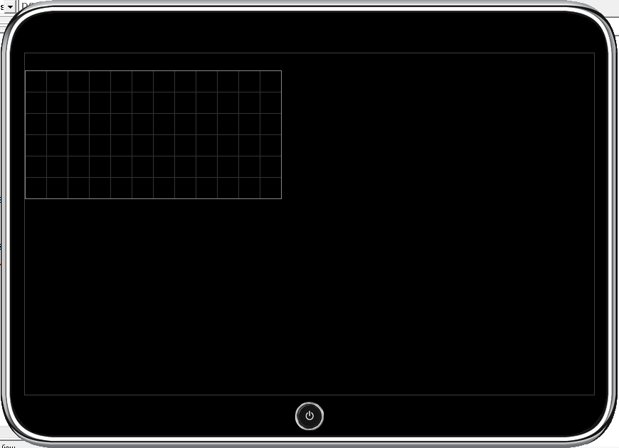

WM_SelectWindow(hGraph);//选定要显示波形的窗口
hMemDSO = GUI_MEMDEV_CreateFixed(0,
                                     0,
                                     361, //xsiz
                                     210,//ysize
                                     GUI_MEMDEV_HASTRANS,
                                     GUI_MEMDEV_APILIST_8,
                                     GUICC_4);
        GUI_MEMDEV_Select(hMemDSO);
        DSO_DrawBakFrame(0,0,360,180);
        GUI_MEMDEV_Select(0);
        WM_SelectWindow(0);
我想学着2代示波器,把方框绘制在内存设备中。如果设置的ysize为180甚至是200,在y方向上显示不全,知道把ysize设置到210才能显示完全。这是什么现象???

发表于 2018-7-19 16:03:29 | 显示全部楼层
函数DSO_DrawBakFrame(0,0,360,180);不是自适应大小的。

 楼主| 发表于 2018-7-19 16:11:42 | 显示全部楼层
DSO_DrawBakFrame(0,0,360,180);函数就是简单的画个360*180的矩形框,并且再画几道方格线而已。需要自适应。我看例程里的DSO_DrawBakFrame(0,0,599,399);是自适应大小的??

 楼主| 发表于 2018-7-19 16:31:44 | 显示全部楼层
eric2013老师,那么问题来了,到底为啥啊。为啥分配360*180的内存却显示不完全,在Y方向上差一截呢?有一条讯息,我不是在桌面上创建的内存设备,是在另一个窗口hGraph上创建的,窗口设置为(0,24,480,208)

发表于 2018-7-19 16:39:41 | 显示全部楼层
chinashaoshu 发表于 2018-7-19 16:31
eric2013老师,那么问题来了,到底为啥啊。为啥分配360*180的内存却显示不完全,在Y方向上差一截呢?有一条 ...
在模拟器上面测试下,把测试代码发上来,我看下。

 楼主| 发表于 2018-7-19 17:55:15 | 显示全部楼层
  1. #include <string.h>

发表于 2018-7-19 18:41:42 | 显示全部楼层
帮你修改了一个

  131. void MainTask(void)
  132. {
  133.         GUI_Init();
  134.         if (GUI_ALLOC_GetNumFreeBytes() < RECOMMENDED_MEMORY) {
  135.     GUI_ErrorOut("Not enough memory available.");
  136.     return;
  137.   }
  138.         //WM_MULTIBUF_Enable(1);
  139.
  140.         WM_SetCreateFlags(WM_CF_MEMDEV);
  141.         WM_EnableMemdev(WM_HBKWIN);
  142.         WM_SetCallback(WM_HBKWIN,_cbBkWindow);
  143.         hGraph = CreateWindow();
  144.         //WM_SelectWindow(hGraph);
  145.         hMemDSO = GUI_MEMDEV_CreateFixed(0,
  146.                                          0,
  147.                                          361,
  148.                                          181,
  149.                                                                          GUI_MEMDEV_HASTRANS,
  150.                                                                         GUI_MEMDEV_APILIST_8,
  151.                                                                         GUICC_4);
  152.                 GUI_MEMDEV_Select(hMemDSO);
  153.                 DSO_DrawBakFrame(0,0,360,180);
  154.                 GUI_MEMDEV_Select(0);
  155.                 //WM_SelectWindow(0);
  156.         while(1)
  157.         {
  158.                 GUI_Delay(100);
  159.         }
  160. }
115765
发表于 2018-7-19 18:42:51 | 显示全部楼层
45
70
205
205
 楼主| 发表于 2018-7-19 20:59:17 | 显示全部楼层
谢谢eric2013老师,那么把WM_SelectWindow(hGraph)屏蔽了,到时候绘制的时候GUI_MEMDEV_WriteAt(hMemDSO, 0, 24);,是绘制在桌面上,还是hGraph这个窗口上。
我想要绘制在窗口上的。
115765
发表于 2018-7-20 01:44:12 | 显示全部楼层
chinashaoshu 发表于 2018-7-19 20:59
谢谢eric2013老师,那么把WM_SelectWindow(hGraph)屏蔽了,到时候绘制的时候GUI_MEMDEV_WriteAt(hMemDSO, 0 ...
是在窗口的回调函数WM_PAINT消息里面互转的,也就是在窗口hGraph上面的。
