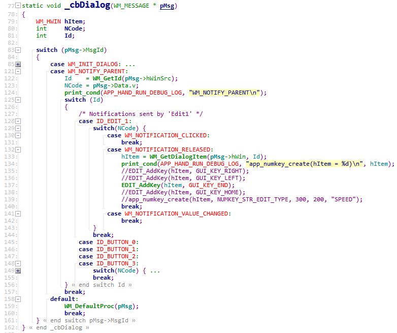

平台:pc + emwin5.38 + win7_64需求:每次点击edit控件时,希望光标自动移动到最后(实现代码见下图)
问题:如题,我使用 GUI_KEY_RIGHT,GUI_KEY_LEFT均正常,都可以自动左右移动一格,但是换成GUI_KEY_HOME或者GUI_KEY_END就不能移动最后或者最前
界面部分代码
界面部分代码

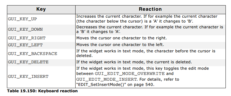

发表于 2018-7-20 10:56:50 | 显示全部楼层
EDIT仅支持以下几种
19
31
88
88
 楼主| 发表于 2018-7-20 11:31:57 | 显示全部楼层
eric2013 发表于 2018-7-20 10:56
EDIT仅支持以下几种
好的,谢谢
