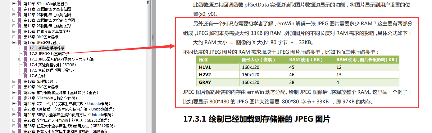

显示JPG的话,一定要保证你的动态内存足够大,即GUIConf.C文件里面设置的动态内存足够大。
下面是显示JPG的基本需求:
