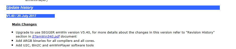

TIM图片20180728150941.png 更新CUBEMX后看到了RGB库,我算是明白了。就ST更新了库解决了这个颜色转换的问题。其他家的默认使用ABGR,干嘛都得先转换一遍格式,所以影响速度。所以原厂不提供这个RGB库,也没法解决这个问题。
