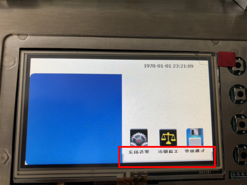

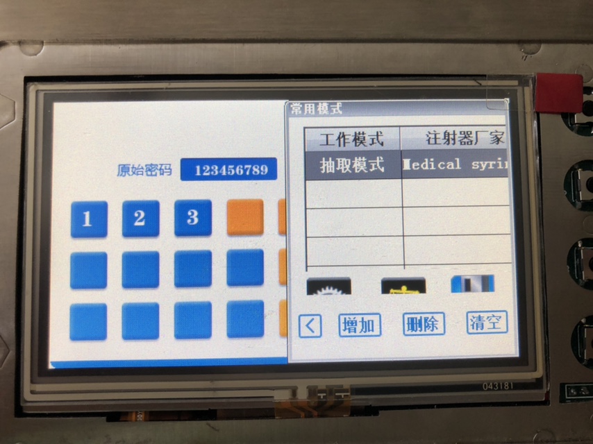

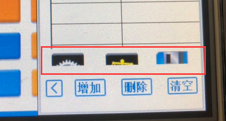

用的是ucosiii,emwin5.22,目前的问题是刷屏的时候,当前的控件部分会保留上一屏控件的一点内容,请指教一下是什么问题。如图上所示,左边的小键盘部分是一个图片,刷起来是没有问题的。右边是一个窗口,可以看到listview下部分和按钮上部分会有一些显示不完全的图片,那就是上一屏的按钮控件。这种情况也不是经常出现,但是会偶尔就有一个地方刷的不干净。

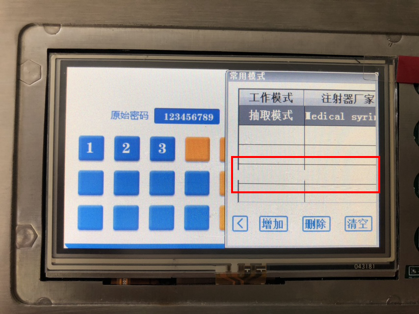

应该不是这个的问题吧,因为还有其他情况,如图片中的红框所示,是这个listview的网格没有显示完全,上一个界面的这部分是空白 IMG_0065_副本.jpg
还有下图中就是另一个界面,红框里面还保留着上一界面的frame的一部分
是不是重绘方面的问题呢?
