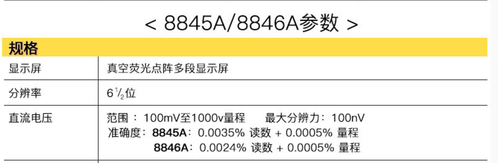

发表于 2018-8-12 20:10:30 | 显示全部楼层
附件是福禄克6位半万用表水平。楼主加油,做出来后干死福禄克。

 楼主| 发表于 2018-8-12 20:59:52 | 显示全部楼层
我只要测量100mV的电压,万用表功能复杂的多。侧重点不同,万用表速率通常只要几Hz,这个是10K的高速采集。
