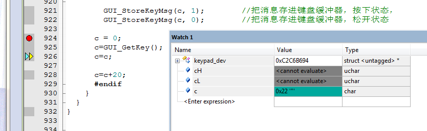

 楼主| 发表于 2018-8-10 21:25:24 | 显示全部楼层
eric2013 发表于 2018-8-10 09:28
没问题,0x20到0xFF之间的都可以正常使用。
你可以函数GUI_GetKey获取你是否存入。
你好,仿真时,已经把 字符 " 存进去了,读出来也是这个值,但是不知为何不能够显示
仿真截图如下:
这个 0x22 就是字符 " 的码值了
115785
发表于 2018-8-11 01:17:49 | 显示全部楼层
仿真截图如下:
简单调用函数GUI_DispString函数显示是否正常。

 楼主| 发表于 2018-8-13 11:05:23 | 显示全部楼层
调用 GUI_DispString 这个可以显示
