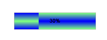

PROGBAR_SKINFLEX_PROPS PROGBAR_Props;
                        PROGBAR_Props.ColorFrame=GUI_RED;
                        PROGBAR_GetSkinFlexProps(&PROGBAR_Props,PROGBAR_SKINFLEX_L);
                        PROGBAR_Props.aColorUpperL[0]= GUI_BLUE;
                        PROGBAR_Props.aColorLowerL[0]= GUI_LIGHTGREEN;
                        PROGBAR_Props.aColorUpperL[1]= GUI_LIGHTGREEN;
                        PROGBAR_Props.aColorLowerL[1]= GUI_BLUE;
                        PROGBAR_SetSkinFlexProps(&PROGBAR_Props,PROGBAR_SKINFLEX_L);
                        PROGBAR_GetSkinFlexProps(&PROGBAR_Props,PROGBAR_SKINFLEX_R);
                        PROGBAR_Props.aColorUpperR[0]= GUI_BLUE;
                        PROGBAR_Props.aColorLowerR[0]= GUI_LIGHTGREEN;
                        PROGBAR_Props.aColorUpperR[1]= GUI_LIGHTGREEN;
                        PROGBAR_Props.aColorLowerR[1]= GUI_BLUE;
                        PROGBAR_SetSkinFlexProps(&PROGBAR_Props,PROGBAR_SKINFLEX_R);
如上定义了进度条的皮肤,但是未显示的那一段底色一直是白色,想换成其他颜色,这个哪位知道在哪里设置?

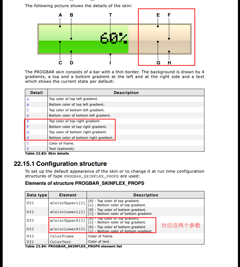

 楼主| 发表于 2018-8-13 17:20:08 | 显示全部楼层
这两个参数我也设置了,怎么就是没有用呢
发表于 2018-8-13 19:52:02 | 显示全部楼层
回帖奖励 +1 个金币
测试学习了下,第2个参数填0
        PROGBAR_GetSkinFlexProps(&PROGBAR_Props, 0);
        PROGBAR_Props.aColorUpperR[0]= GUI_LIGHTGREEN;
        PROGBAR_Props.aColorLowerR[0]= GUI_BLUE;
        PROGBAR_Props.aColorUpperR[1]= GUI_BLUE;
        PROGBAR_Props.aColorLowerR[1]= GUI_LIGHTGREEN;
        PROGBAR_SetSkinFlexProps(&PROGBAR_Props, 0);
