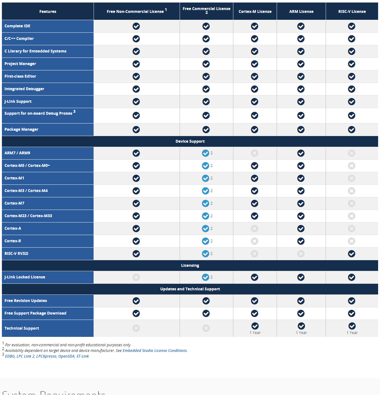

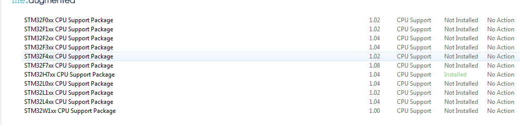

发表于 2018-8-18 09:57:02 | 显示全部楼层
这个软件支持ST全系列的片子吗?不是免费用的吧?

全功能免费:
107031
 楼主| 发表于 2018-8-18 12:36:34 | 显示全部楼层
所有系列都支持
