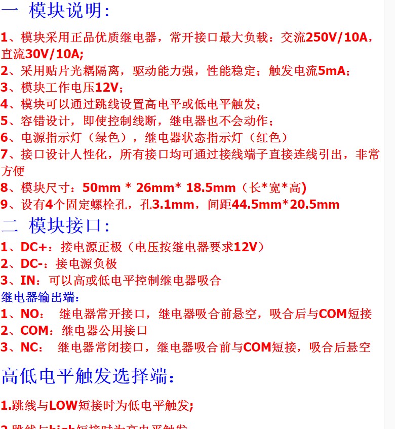

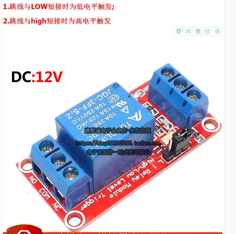

就这个继电器模块,我使用蜂鸣器的程序来驱动 UL2003再驱动继电器,为什么一点反应都没有
发表于 2018-8-20 00:09:29 | 显示全部楼层
继电器是12V供电的,再接个12V高低控制下IN输入端,看看起作用不。

 楼主| 发表于 2018-8-20 09:39:24 | 显示全部楼层
我接了12V电源,试着用IN接12V继电器正常工作。可是目前的情况是 IN 端的灯正常闪烁,但是继电器并不吸合,是不是STM32的输出电流太小了?该怎么加大呢?

发表于 2018-8-20 09:49:01 | 显示全部楼层
UL2003是复合管的,逻辑电平输入的,只需要给电压就好,肯定有其他地方还存在错误··
发表于 2018-8-20 09:49:26 | 显示全部楼层
wx_UcY3CH1i 发表于 2018-8-20 09:39
我接了12V电源,试着用IN接12V继电器正常工作。可是目前的情况是 IN 端的灯正常闪烁,但是继电器并不吸合 ...
你是有2003么,用2003就行。

发表于 2018-8-20 13:18:46 | 显示全部楼层
2003是电流灌入,继电器接高侧,2003接低侧

 楼主| 发表于 2018-8-21 09:07:32 | 显示全部楼层
eric2013 发表于 2018-8-20 09:49
你是有2003么,用2003就行。
解决了,感谢指导!
