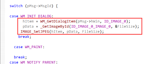

我现在在Stemwin下做好的界面,点击一个按钮会刷新一个窗口有背景图片,点击另外一个按钮会进入另外一个窗口,就这样切换,多次点击会出现有背景图片的那个窗口背景图片刷不出来的情况,这个是怎么回事,有时还会出行触摸正常按钮还会变颜色,但是没动作,这是什么原因导致的,谢谢。

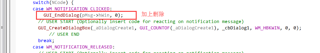

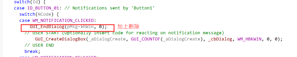

发表于 2018-8-22 12:43:56 | 显示全部楼层
程序里面有三个问题。
1、此函数要放在WM_INIT_DAILOG消息里面
2、
3、
27
70
151
151
 楼主| 发表于 2018-8-22 13:45:08 | 显示全部楼层
eric2013 发表于 2018-8-22 12:43
程序里面有三个问题。
加上可以了,真是非常感谢
