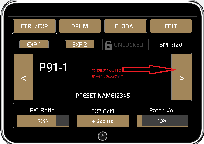

在使用emwin的按钮小工具时,使用了换肤功能,把所有BUTTON全部换成了同一种颜色,现在想把其中一个BUTTON换成另外一种颜色。不知道怎么搞。请教一下各位。一下是我的界面图片。
改变其中一个BUTTON的颜色
改变其中一个BUTTON的颜色

用按钮自定义回调函数或者皮肤自定义回调函数均可单独修改。

是使用void BUTTON_SetDefaultBkColor(GUI_COLOR Color, unsigned Index);这个函数吗??

可以看下我们新版emWin教程的皮肤章节和按钮自定义回调函数章节,这两个章节都比较实用。
