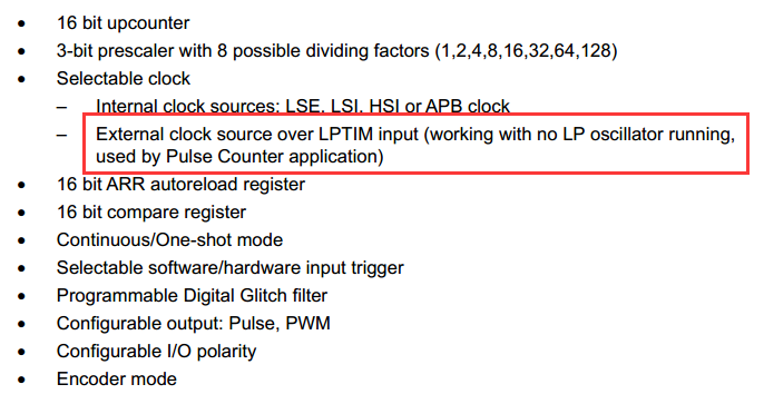

说明:
这里所谓的采用外部脉冲就是这里的说明:
官方例子LPTIM_PulseCounter
使用LPTIM的好处是系统处于睡眠,停机状态可以正常工作(除了待机模式)。
这个例子实现PD12做时钟源的脉冲输入,PD13做输出的。每采集100个输入,输出1次。
并且设了一个用户按键唤醒停机模式,唤醒后停止PWM输出。
测试代码:
此功能重点还是函数HAL_LPTIM_Init的参数配置学习。

115723
 楼主| 发表于 2019-1-5 14:52:04 | 显示全部楼层
测试这个超时功能,软件触发或者外部触发都没有问题。
