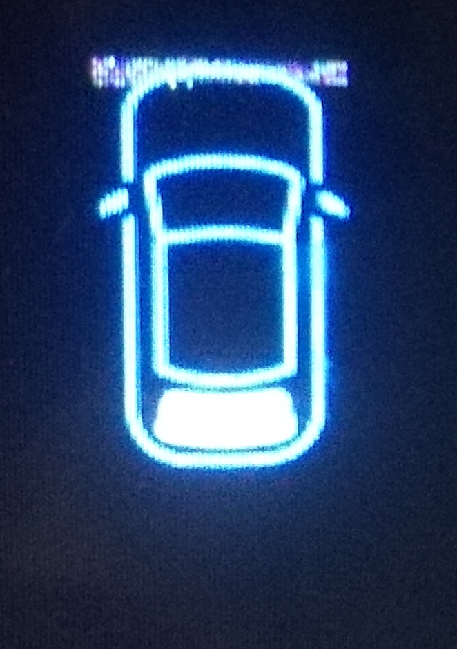

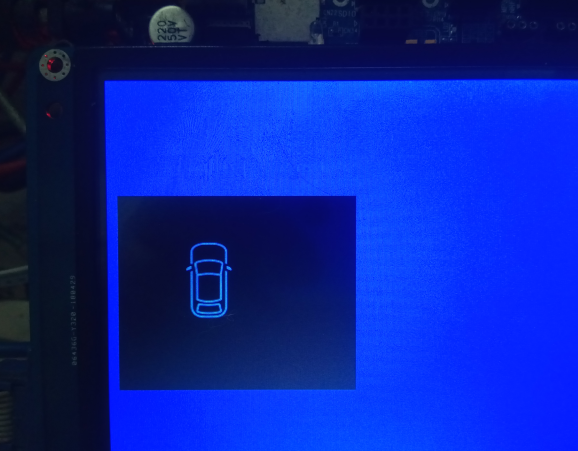

  硬汉,请教一个问题,为什么我的png图片解码出来  上面会有一部分影子

 楼主| 发表于 2018-8-26 22:28:24 | 显示全部楼层
这是png的          原图

发表于 2018-8-28 01:25:27 | 显示全部楼层
Sincere_sZ08C 发表于 2018-8-26 22:28
这是png的          原图
非常抱歉楼主,现在才回复
帮你在我们的开发板上面测试了,正常

 楼主| 发表于 2018-8-28 16:53:58 | 显示全部楼层
eric2013 发表于 2018-8-28 01:25
非常抱歉楼主,现在才回复
帮你在我们的开发板上面测试了,正常
我用的是STemwin5.4  + FatFs R0.13 + ucosIII
会不会跟底层移植有关系  我将图片转换成C文件是没问题的
115778
发表于 2018-8-29 01:05:22 | 显示全部楼层
对比下实际读出来的数据是不是出错了,极有可能。
