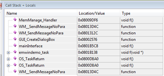

运行如下程序时,程序进入MemManage_Handler,进入MemManage_Handler时的call stack见图片附件。有高手知道这是为什么吗?以前没遇到类似问题...查了一天不知道为什么。

发表于 2018-9-1 19:13:16 | 显示全部楼层
回调函数里面的
  default:
    WM_DefaultProc(pMsg);
    break;
不可以省略。

 楼主| 发表于 2018-9-1 21:37:33 | 显示全部楼层
eric2013 发表于 2018-9-1 19:13
回调函数里面的
  default:
是这样,粗心大意漏掉了。加上就好了。
