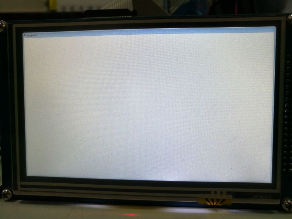

用GUIBuilder设计个简单界面,如下图所示。
生成C代码直接添加到工程中。
然后下载到开发板,发现两边的边框都不显示,请问是什么原因?
两边边框和下面边框不显示!
然后再将listview控件添加进去就显示正常了,请问是什么原因导致的?

发表于 2018-9-5 02:24:57 | 显示全部楼层
两边显示不正常一般是你的底层移植有问题,特别垂直线的绘制有问题。
建议创建一个小点的窗口,然后在拖动此窗口,看看是否可以正常显示。

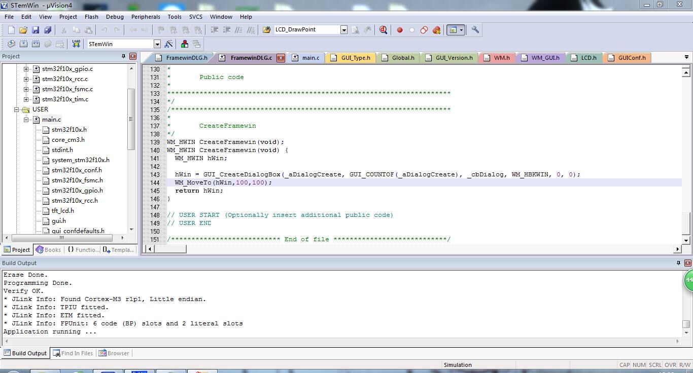

eric2013 发表于 2018-9-5 14:58
使用函数WM_MoveTo()即可移动。
添加了listview控件后即使移动framewin控件边框还是在的!
没有listview控件的怎么用边框都不显示,添加了就正常显示了!

发表于 2018-9-6 01:43:59 | 显示全部楼层
胖成球_bhY7Z 发表于 2018-9-5 18:26
这个问题调的都快疯掉了
这就有点麻烦了,可以在对话框回调函数的WM_INIT_DIALOG消息里面使用函数WM_HideWindow隐藏listview,不知道还能正常显示不。

发表于 2018-9-6 15:26:53 | 显示全部楼层
eric2013 发表于 2018-9-6 01:43
这就有点麻烦了,可以在对话框回调函数的WM_INIT_DIALOG消息里面使用函数WM_HideWindow隐藏listview,不 ...
隐藏listview以后FrameWin框架显示是全的!
