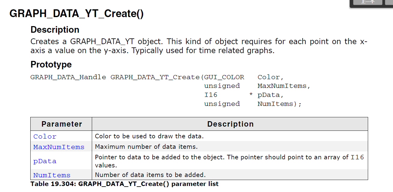

看这个控件的data创建函数
MaxNumItems 可以设定多大呢? 和emwin的stack大小有关系吗?
比如我想设定这个数字为10k,然后打开x轴的scrollbar,这样子可以看很多的数据,不知可行否?

估计是用的emWin动态内存,可以测试下emWin的动态内存剩余。
