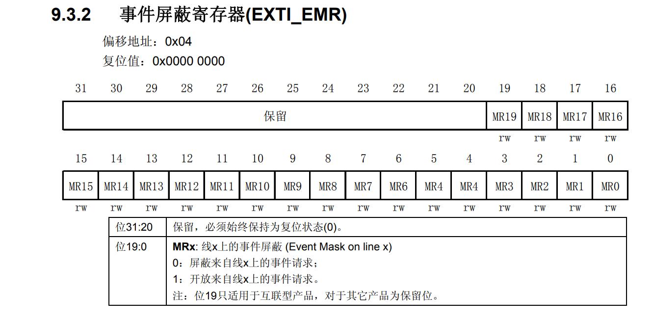

[客户分享] 实验证明,这段关于EMR寄存器的资料说反了。

MRx: 线x上的事件屏蔽 (Event Mask on line x)
0:屏蔽来自线x上的事件请求;
1:开放来自线x上的事件请求。
实际上资料上似乎说反了,如果将某一位MRx置为1,则此位引脚电平变化根本不会发生外部中断,清零就可以发生外部中断,说明MRx为1才是屏蔽作用。

 楼主| 发表于 2018-9-6 20:17:01 | 显示全部楼层
eric2013 发表于 2018-9-6 00:31
谢谢楼主分享,回头用到了也测试下。
其实看例程也是让EMR=0;
