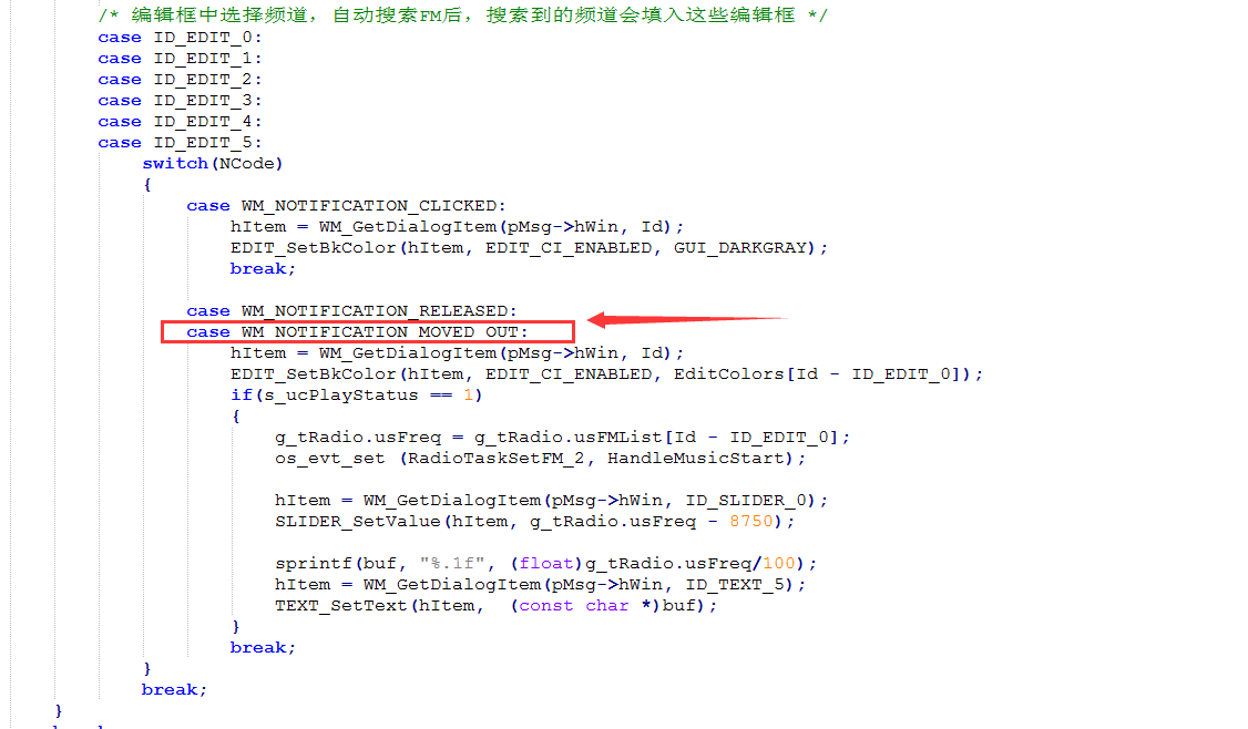

发表于 2018-9-8 02:10:27 | 显示全部楼层
明天了给你测试下,现在有点晚了。
115778
发表于 2018-9-9 14:09:57 | 显示全部楼层
改成这个消息可以解决。

 楼主| 发表于 2018-9-10 09:16:25 | 显示全部楼层
eric2013 发表于 2018-9-9 14:09
改成这个消息可以解决。
ps:后面把你的代码规整规整,别人阅读太吃力了
好的,我的代码多加点注释,规整下,现在WM_NOTIFICATION_MOVED_OUT这个变得难触发了,如果按照Widget has been clicked and pointer has been moved out of the widget without releasing.这个操作,也会出现多次触发的情况,需要关多次
115778
发表于 2018-9-11 02:56:54 | 显示全部楼层
^张浩然 发表于 2018-9-10 09:16
好的,我的代码多加点注释,规整下,现在WM_NOTIFICATION_MOVED_OUT这个变得难触发了,如果按照Widget ha ...
看我这个界面就是用的这种方式

 楼主| 发表于 2018-9-11 16:47:51 | 显示全部楼层
eric2013 发表于 2018-9-11 02:56
看我这个界面就是用的这种方式
http://www.armbbs.cn/forum.php?mod=viewthread&tid=17330&extra=p ...
这个问题可能最后要加标志位,今天发现个问题 ICON,把指令放在WM_NOTIFICATION_CLICKED和 WM_NOTIFICATION_RELEASED根本不触发,放在WM_NOTIFICATION_MOVED_OUT下可以触发怎么回事。
