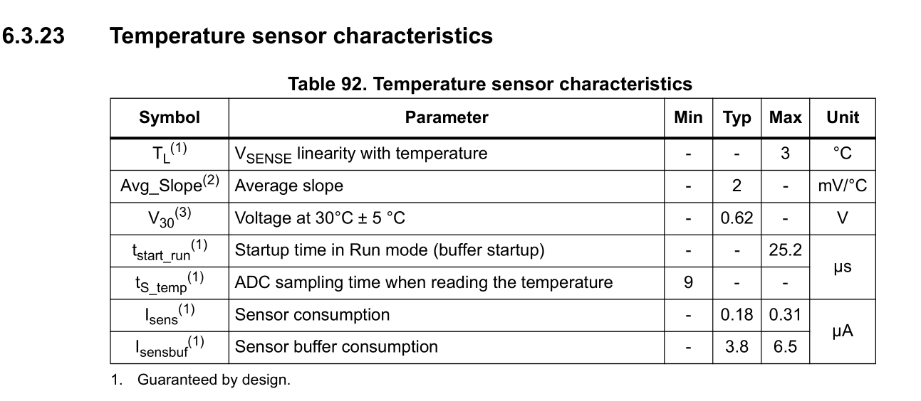

代码公式:
float Vtemp_sensor;
uint16_t TS_CAL1;
uint16_t TS_CAL2;
uint32_t   uwConvertedValue;
TS_CAL1 = *(__IO uint16_t *)(0x1FF1E820);
TS_CAL2 = *(__IO uint16_t *)(0x1FF1E840);
uwConvertedValue = HAL_ADC_GetValue(&AdcHandle);  /* 读取数值 */
Vtemp_sensor = (110.0 - 30.0) * (uwConvertedValue - TS_CAL1)/ (TS_CAL2 - TS_CAL1) + 30;   /* 转换 */

发表于 2018-9-10 16:01:25 | 显示全部楼层
问一下楼主,这个参考电压是不需要设置的吧?内部默认设置好了就是你圈出来的电压值吗?我读取的总不对。
比如我的某次读取:
TS_CAL1:12309,
TS_CAL2:15501,
adc:15359,                                  <-- 原始ADC值
T:106.441101                              <-- 换算温度
115667
 楼主| 发表于 2018-9-10 17:28:35 | 显示全部楼层
从你的数值来看,没问题
TS_CAL1:12309 ---对应的30°
TS_CAL2:15501 --- 对应的110°
adc:15359, --- 对应的106.
就是这个温度值的确有点高。

发表于 2020-11-26 11:06:58 | 显示全部楼层
你查一下板子上ADC的参考电压是不是3.3v,ST给出的这组校准值是在3.3v时做出来的,如果你的板子的ADC参考电压不是3.3v的话,就会有一个误差,手动转换一下就能解决
28
52
52
发表于 2021-7-5 18:26:24 | 显示全部楼层
参考电压是2.5V时,公式怎样改一下?找了半天教程都找不到头绪。
115667
 楼主| 发表于 2021-7-6 08:45:05 | 显示全部楼层
公式只有这一个,这个公式正常情况下,用户使用3.3V电压基准或者2.5V电压基准都行。
你测试使用2.5V差距比较大吗,如果是的话,那就表示仅支持3.3V情况下了
28
52
52
发表于 2021-7-6 09:37:12 | 显示全部楼层
你测试使用2.5V差 ...
我有两块板子,一块板子的Vref是3.3V,测到40几度,证明是对的。另外一块板子的Vref是2.5V,测到120几度,证明有问题。一开始我以为Vref有问题,后来我通过Vref去计算内部参考电压Vrefint = 1.2v左右(证明Vref是正常的)。
正在思考,使用外部Vref2.5V时,怎么计算CPU温度。
发表于 2023-2-27 09:01:22 | 显示全部楼层
xucn 发表于 2020-11-26 11:06
你查一下板子上ADC的参考电压是不是3.3v,ST给出的这组校准值是在3.3v时做出来的,如果你的板子的ADC参考 ...
怎么进行手动转化啊?
TS_DATA:15359---本次测试的值
转换后的值:15359* 2.5 / 3.3 = 11636
Vtemp_sensor = (110.0 - 30.0) * (11636 -  12309)/ (15501 - 12309) + 30
Vtemp_sensor = 13.13
这样转化吗?

 楼主| 发表于 2023-2-27 10:52:53 | 显示全部楼层
匆匆123 发表于 2023-2-27 09:01
怎么进行手动转化啊?
新版做函数了
[C] 纯文本查看 复制代码
  * @brief  Helper macro to calculate the temperature (unit: degree Celsius)
  *         from ADC conversion data of internal temperature sensor.
  * @note   Computation is using temperature sensor typical values
  *         (refer to device datasheet).
  * @note   Calculation formula:
  *           Temperature = (TS_TYP_CALx_VOLT(uV) - TS_ADC_DATA * Conversion_uV)
  *                         / Avg_Slope + CALx_TEMP
  *           with TS_ADC_DATA      = temperature sensor raw data measured by ADC
  *                                   (unit: digital value)
  *                Avg_Slope        = temperature sensor slope
  *                                   (unit: uV/Degree Celsius)
  *                TS_TYP_CALx_VOLT = temperature sensor digital value at
  *                                   temperature CALx_TEMP (unit: mV)
  *         Caution: Calculation relevancy under reserve the temperature sensor
  *                  of the current device has characteristics in line with
  *                  datasheet typical values.
  *                  If temperature sensor calibration values are available on
  *                  on this device (presence of macro __LL_ADC_CALC_TEMPERATURE()),
  *                  temperature calculation will be more accurate using
  *                  helper macro @ref __LL_ADC_CALC_TEMPERATURE().
  * @note   As calculation input, the analog reference voltage (Vref+) must be
  *         defined as it impacts the ADC LSB equivalent voltage.
  * @note   Analog reference voltage (Vref+) must be either known from
  *         user board environment or can be calculated using ADC measurement
  *         and ADC helper macro @ref __LL_ADC_CALC_VREFANALOG_VOLTAGE().
  * @note   ADC measurement data must correspond to a resolution of 12bits
  *         (full scale digital value 4095). If not the case, the data must be
  *         preliminarily rescaled to an equivalent resolution of 12 bits.
  * @param  __TEMPSENSOR_TYP_AVGSLOPE__   Device datasheet data: Temperature sensor slope typical value (unit: uV/DegCelsius).
  *                                       On STM32H7, refer to device datasheet parameter "Avg_Slope".
  * @param  __TEMPSENSOR_TYP_CALX_V__     Device datasheet data: Temperature sensor voltage typical value (at temperature and Vref+ defined in parameters below) (unit: mV).
  *                                       On STM32H7, refer to device datasheet parameter "V30" (corresponding to TS_CAL1).
  * @param  __TEMPSENSOR_CALX_TEMP__      Device datasheet data: Temperature at which temperature sensor voltage (see parameter above) is corresponding (unit: mV)
  * @param  __VREFANALOG_VOLTAGE__        Analog voltage reference (Vref+) voltage (unit: mV)
  * @param  __TEMPSENSOR_ADC_DATA__       ADC conversion data of internal temperature sensor (unit: digital value).
  * @param  __ADC_RESOLUTION__            ADC resolution at which internal temperature sensor voltage has been measured.
  *         This parameter can be one of the following values:
  *         @arg @ref ADC_RESOLUTION_16B
  *         @arg @ref ADC_RESOLUTION_14B
  *         @arg @ref ADC_RESOLUTION_12B
  *         @arg @ref ADC_RESOLUTION_10B
  *         @arg @ref ADC_RESOLUTION_8B
  * @retval Temperature (unit: degree Celsius)
#define __HAL_ADC_CALC_TEMPERATURE_TYP_PARAMS(__TEMPSENSOR_TYP_AVGSLOPE__,\
                                              __TEMPSENSOR_TYP_CALX_V__,\
                                              __TEMPSENSOR_CALX_TEMP__,\
                                              __VREFANALOG_VOLTAGE__,\
                                              __TEMPSENSOR_ADC_DATA__,\
                                              __ADC_RESOLUTION__)              \
         __LL_ADC_CALC_TEMPERATURE_TYP_PARAMS((__TEMPSENSOR_TYP_AVGSLOPE__),\
                                              (__TEMPSENSOR_TYP_CALX_V__),\
                                              (__TEMPSENSOR_CALX_TEMP__),\
                                              (__VREFANALOG_VOLTAGE__),\
                                              (__TEMPSENSOR_ADC_DATA__),\
                                              (__ADC_RESOLUTION__))

发表于 2023-2-28 10:10:48 | 显示全部楼层
eric2013 发表于 2023-2-27 10:52
新版做函数了
[mw_shl_code=c,true]/**
外部参考电压是2.5v,就是说调用函数为:
__HAL_ADC_CALC_TEMPERATURE_TYP_PARAMS(2000        , 620,  30,  2500mv, ADC_DATA_RAW, ADC_RESOLUTION_16B);
我得到的返回温度大概是45℃~47℃,这个范围的值,应该是正常的一个取值吧(开发板在室内)?
