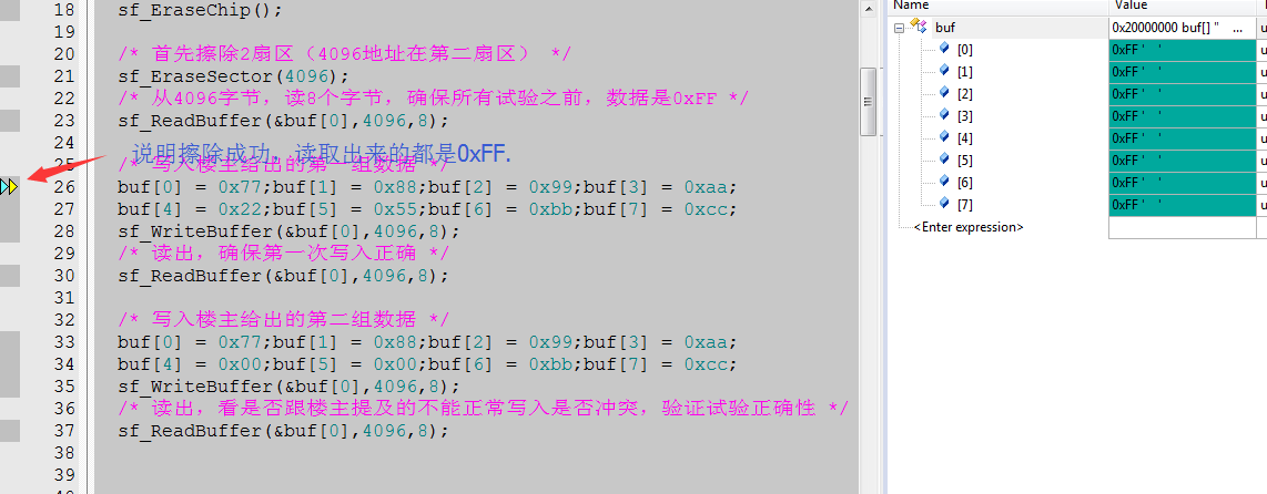

最近在做项目时用到硬汉的bsp_spi_flash.c的代码,但是发现了一个bug,主要在
static uint8_t sf_NeedErase(uint8_t * _ucpOldBuf, uint8_t *_ucpNewBuf, uint16_t _usLen)函数中,该算法如下:
    算法第1步:old 求反, new 不变
          old    new
          1101   0101
    ~     1111
        = 0010   0101
    算法第2步: old 求反的结果与 new 位与
          0010   old
    &      0101   new
         =0000
    算法第3步: 结果为0,则表示无需擦除. 否则表示需要擦除
算法是基于在一没有写的区域中(全是0xFF),太过理想化了。
假如有一数组a[0x77,0x88,0x99,0xaa,0x00,0x00,0xbb,0xcc]写到flash中的4096地址,
而flash的4096地址读出相同长度的数据是b[0x77,0x88,0x99,0xaa,0x22,0x55,0xbb,0xcc],
执行sf_NeedErase(b,a,8)恒为0,即无需擦除,导致写不成功,原因是数组a中的a[4]和a[5]为0x00。
避免这个bug只能写之前就执行擦除。

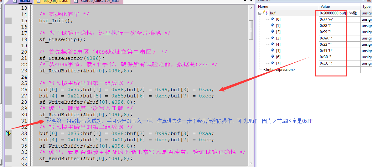

发表于 2018-9-17 09:28:56 | 显示全部楼层
昨天台风太大,今天上班做个试验。大家看图片即可。代码我使用的是安富莱的原版代码,并没有在写之前强制擦除。
Flash_Test.rar
9.16 MB, 下载次数: 20
上传代码

发表于 2018-9-18 09:28:59 | 显示全部楼层
sanit 发表于 2018-9-17 09:28
昨天台风太大,今天上班做个试验。大家看图片即可。代码我使用的是安富莱的原版代码,并没有在写之前强制擦 ...
非常认真负责! 赞一个!
妹子头像好靓!
楼主的观点是看datasheet得到的,可是datasheet经常不会深入,也属情有可原。
