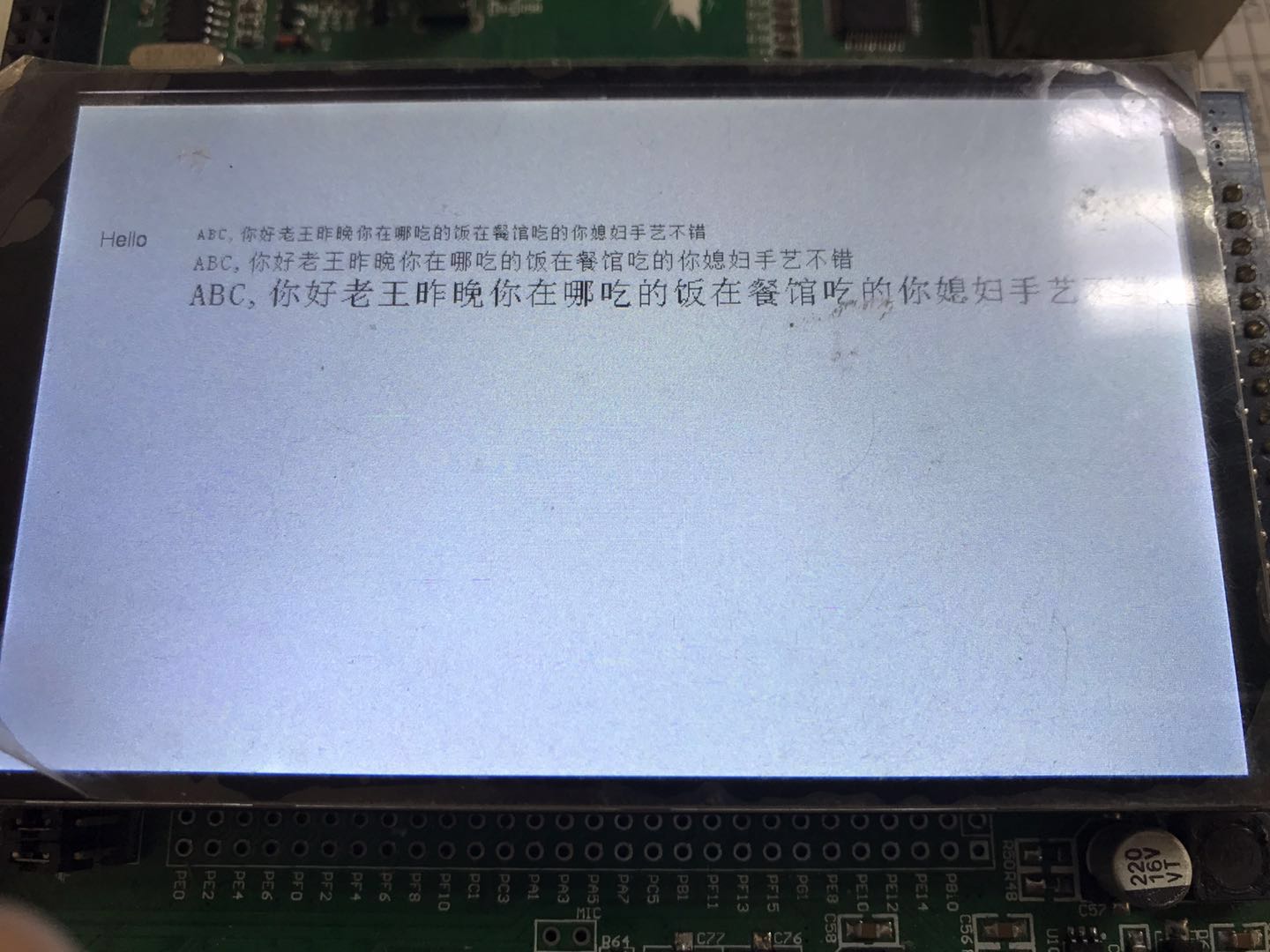

这里介绍一种littlevgl下读取外部中文字库,实现汉字显示的方法。
littlevgl移植方法可百度,这里不多介绍。
参考官方的实现外语的方法,主要是注册好lv_font_t结构体里面的参数、函数即可。结构体里面主要的内容是字符内码的起始、结束序号,字体高度,字库表,字体描述(字款和字库偏移量),获取字库数据函数,获取字库宽度函数,下一字库指向,抗锯齿bpp。

以工程里面的实现GBK中文16*16大小为例,在lv_font_hz16.c里面填充结构体
  1. lv_font_t lv_font_hz16 =
  2. {
  3.     .unicode_first = 0x0020,        //0xA1A1  /*First Unicode letter in this font*/
  4.     .unicode_last = 0xFFFF,                /*Last Unicode letter in this font*/
  5.     .h_px = 16,                                        //一个字符的高度  /*Font height in pixels*/
  6.     //.glyph_bitmap = arial_ascii_20_glyph_bitmap, //字库指针,这里使用的是由外部读取的数据,暂时不注册/*Bitmap of glyphs*/
  7.     //.glyph_dsc = arial_ascii_20_glyph_dsc, //字库描述指针,在这里亦用不上/*Description of glyphs*/
  8.     .unicode_list = NULL,                /*Every character in the font from 'unicode_first' to 'unicode_last'*/
  9.     .get_bitmap = lv_font_hz_get_bitmap_continuous,        //获取字符表函数指针,这里不使用vlg的函数方法 /*Function pointer to get glyph's bitmap*/
  10.     .get_width = lv_font_hz_get_width_continuous,        //获取字符宽度函数指针,这里不使用vlg的函数方法  /*Function pointer to get glyph's width*/
其中 函数lv_font_hz_get_bitmap_conuinuous和 函数lv_font_hz_get_width_continuous 实现与ui回调处理的接口

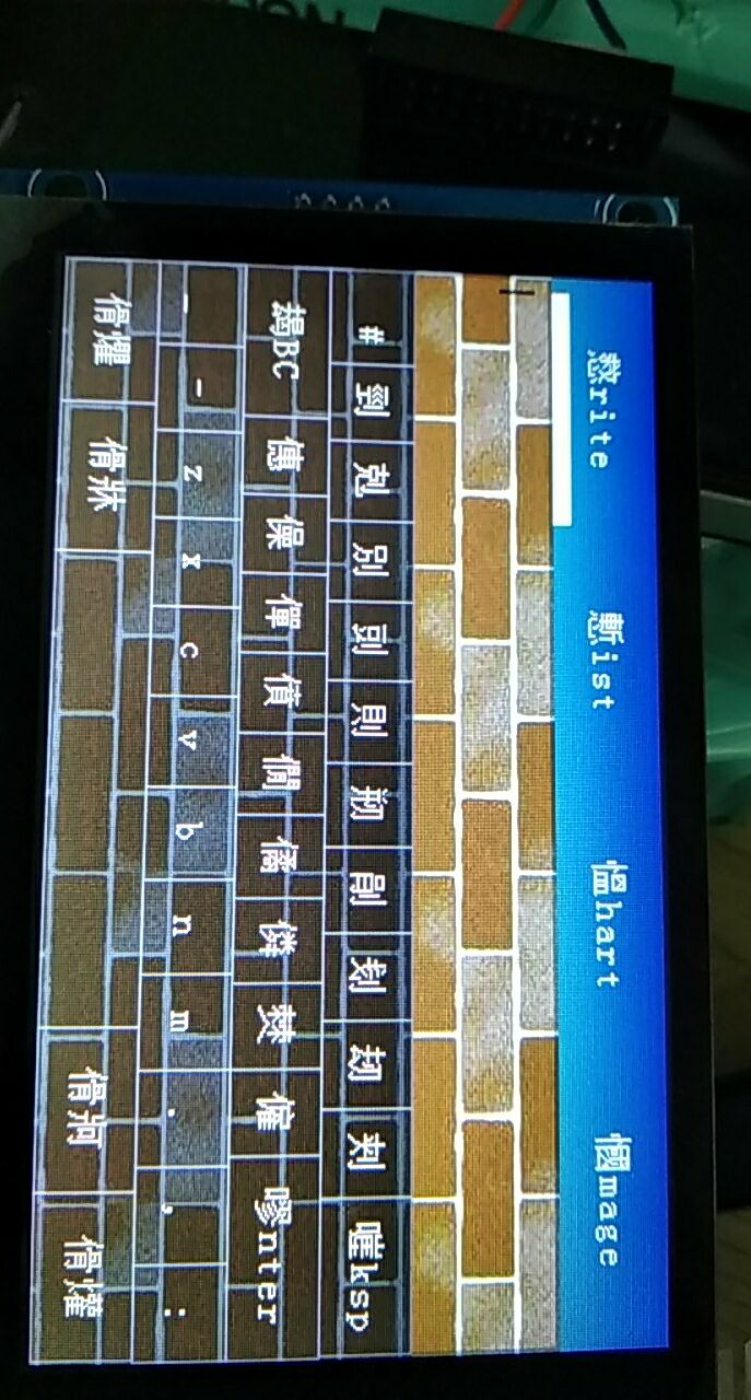

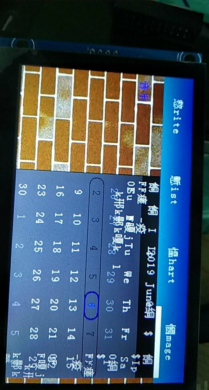

发表于 2019-6-26 18:46:44 | 显示全部楼层
列表和标签的字是对的,其他的不对,有可能是哪有问题
43
46
46
