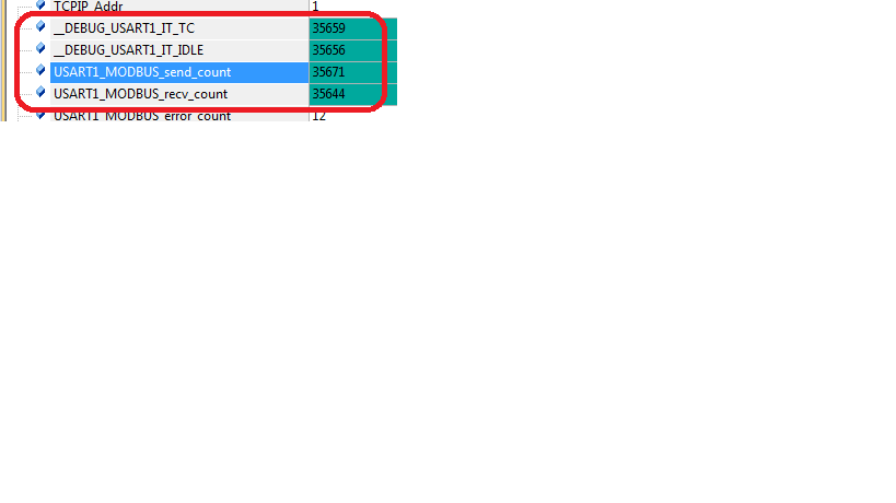

   STM32F407的USART1采用DMA方式通信,使能了USART1的总线空闲中断(USART_IT_IDLE),使能了USART1的发送完成中断(USART_IT_TC),禁止了DMA的发送完成中断,禁止了DMA的接收完成中断。
   1、主程序中使用DMA方式发送,500毫秒发送一次,发送时增加一个计数器(USART1_MODBUS_send_count),发送一次,USART1_MODBUS_send_count+1.
   2、USART1的发送完成中断(USART_IT_TC)中增加一个计数器(__DEBUG_USART1_IT_TC),进一次发送完成中断,计数器__DEBUG_USART1_IT_TC+1.
   3、经过长时间(3个多小时)运行观察,发送次数(USART1_MODBUS_send_count)不等于 __DEBUG_USART1_IT_TC。
             发送次数 = 35671
             USART1发送完成中断次数=35659
   4、为什么会出现发送次数不等于USART1发送完成中断次数呢?
   5、难道是我的程序有问题吗?

 楼主| 发表于 2018-10-17 16:30:22 | 显示全部楼层
关于485总线使用USART+DMA进行通信,我已经完美解决啦!
发现如下3个问题。
  (1)、串口总线空闲中断发现1个问题
              问题1:
                       把: DMA_ClearFlag(DMA2_Stream5 , DMA_FLAG_TCIF5);
                       修改为:
  DMA_ClearFlag(DMA2_Stream5 , DMA_FLAG_TCIF5 | DMA_FLAG_FEIF5 | DMA_FLAG_DMEIF5 | DMA_FLAG_TEIF5 | DMA_FLAG_HTIF5);
  (2)、串口发送完成中断发现2个问题
              问题2:把 DMA_Cmd(DMA2_Stream7 , DISABLE); 这条语句屏蔽。
              问题3: DMA_ClearFlag(DMA2_Stream7 , DMA_FLAG_TCIF5);
                       修改为:
  DMA_ClearFlag(DMA2_Stream7 , DMA_FLAG_TCIF7 | DMA_FLAG_FEIF7 | DMA_FLAG_DMEIF7 | DMA_FLAG_TEIF7 | DMA_FLAG_HTIF7);
