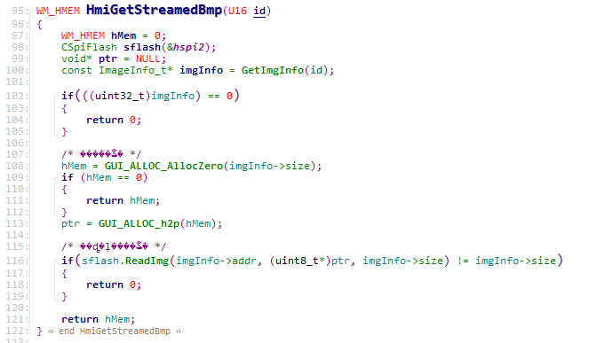

发表于 2019-7-2 14:01:05 | 显示全部楼层
我现在正在做个项目,图片存在外部SPI FLASH,使用的时候先将dta文件加载到内存,然后显示。
第一步定义一个读取图片数据流到内存的函数。

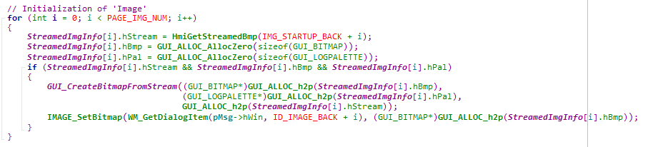

第二步在需要设置图片的地方,将图片设置到控件上。
有些控件只能设置bmp格式,需要将dta转换为bmp格式,如:
有些控件可以直接设置dta格式,就不需要上面的转换了。

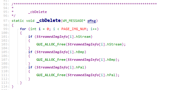

第三步,使用完成要释放分配的内存。
这个方法需要内存足够大,可以分配足够的空间,将dta文件读取到内存。
另外一个办法就是用带Ex后缀的函数,可以直接从外部获取数据,不经过内存,获取一部分显示一部分。缺点是显示慢。
需要注意的地方是,如果用了png库,则回调函数中的 buff 指针不需要修改,直接用就可以了。
如果不是png格式 的图片,那回调函数里的 buff 指针是随机值,需要在回调函数里给赋值,然后再使用。
off 参数是偏移量,告诉回调函数当前调用要从文件的 哪个偏移位置开始读取。
具体可以看帖子 http://www.armbbs.cn/forum.php?mod=viewthread&tid=93844
