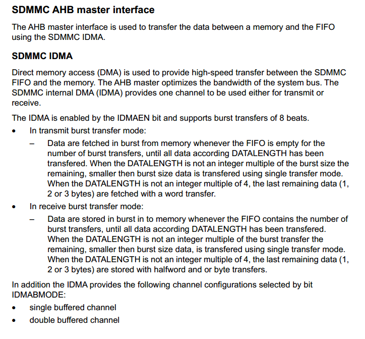

[SD/SDIO] STM32H7的SDIO外设自带的一路DMA叫IDMA(internal DMA)
115717
发表于 2018-9-27 02:24:34 | 显示全部楼层 |阅读模式
这个倒是挺方便,不需要占用通用的DMA通道,后面看HAL库再研究研究。

发表于 2020-3-20 13:26:24 | 显示全部楼层
请教一下IMDA就相当于DMA吧,不用在打开MDMA了么?
115717
 楼主| 发表于 2020-3-21 09:38:15 | 显示全部楼层
是的。
