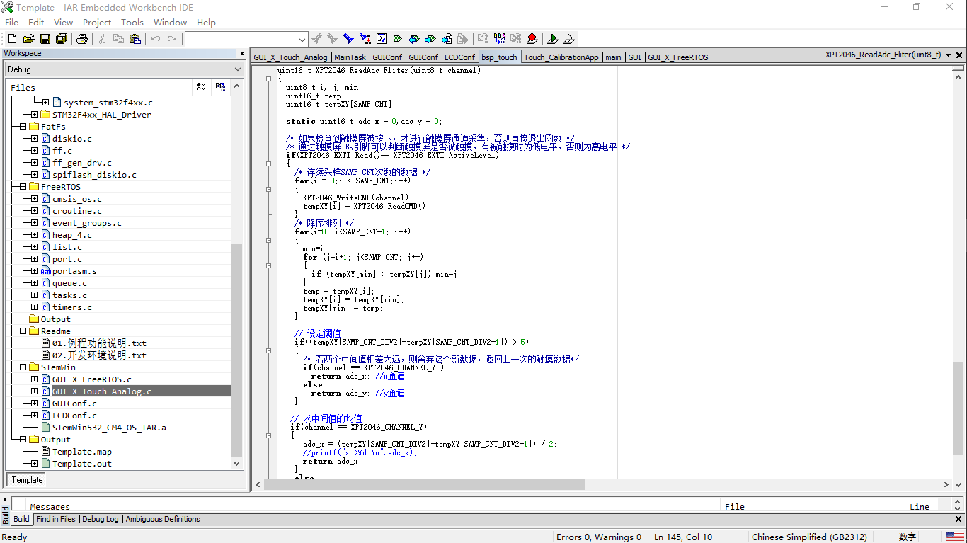

请问一下有没有HAL库 STM32F407 FreeRTOS与STemWin结合的例程我自己移植的这个工程,不知道触摸为什么有点小问题,其它都是没有问题的

问题:我其实不太知道STemWin的触摸部分和没有操作系统时的区别(在不带操作系统的时候触摸校正是没有问题的)

1.箭头只在屏幕的上三分之一的部分内移动,且与手指移动方向相反
2.执行触摸校正程序的时候,屏幕左上以及右上坐标点是可以正确校正的,下半部分两个点无法正确校正
3.我手指移动屏幕最左边,箭头基本上是移到屏幕的最右边;我手指移动到屏幕最右边,箭头基本上是移动到屏幕最左边;我手指移动到屏幕最下边,箭头移动到屏幕最上边;
但是我手指移动到屏幕最上边,箭头不能移动到屏幕最下边,基本在屏幕的上三分之一处。
4.且箭头不与手指紧密跟随

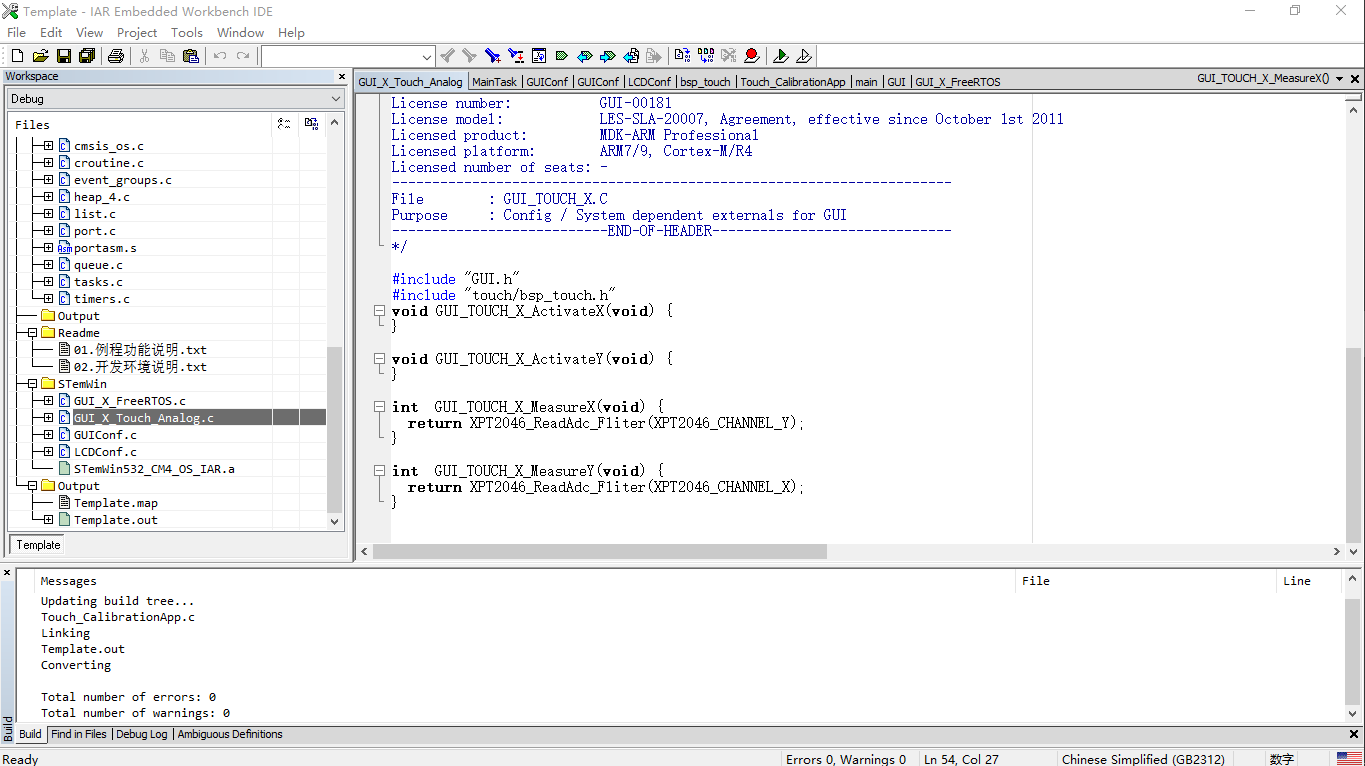

  40. #include "GUI.h"
  41. #include "touch/bsp_touch.h"
  42. void GUI_TOUCH_X_ActivateX(void) {
  43. }
  44. void GUI_TOUCH_X_ActivateY(void) {
  45. }
  46. int  GUI_TOUCH_X_MeasureX(void) {
  47.   return XPT2046_ReadAdc_Fliter(XPT2046_CHANNEL_Y);
  48. }
  49. int  GUI_TOUCH_X_MeasureY(void) {
  50.   return XPT2046_ReadAdc_Fliter(XPT2046_CHANNEL_X);
  51. }
  1. #define SAMP_CNT        4          // 定义采集次数
  2. #define SAMP_CNT_DIV2   2          // 采集次数/2
  3. /**
  4.   * 函数功能: 选择一个模拟通道,启动ADC,并返回ADC采样结果
  5.   * 输入参数: channel :通道选择
  6.   *           参数值:0x90 :通道Y
  7.   *           参数值:0xd0 :通道X
  8.   * 返 回 值: 滤波后的12位ADC值
  9.   * 说    明:无
  10.   */
  11. uint16_t XPT2046_ReadAdc_Fliter(uint8_t channel)
  12. {
  13.   uint8_t i, j, min;
  14.   uint16_t temp;
  15.   uint16_t tempXY[SAMP_CNT];
  16.
  17.   static uint16_t adc_x = 0,adc_y = 0;
  18.   /* 如果检查到触摸屏被按下,才进行触摸屏通道采集,否则直接退出函数 */
  19.   /* 通过触摸屏IRQ引脚可以判断触摸屏是否被触摸,有被触摸时为低电平,否则为高电平 */
  20.   if(XPT2046_EXTI_Read()== XPT2046_EXTI_ActiveLevel)
  21.   {
  22.     /* 连续采样SAMP_CNT次数的数据 */
  23.     for(i = 0;i < SAMP_CNT;i++)
  24.     {
  25.       XPT2046_WriteCMD(channel);
  26.       tempXY[i] = XPT2046_ReadCMD();
  27.     }
  28.     /* 降序排列 */
  29.     for(i=0; i<SAMP_CNT-1; i++)
  30.     {
  31.       min=i;
  32.       for (j=i+1; j<SAMP_CNT; j++)
  33.       {
  34.         if (tempXY[min] > tempXY[j]) min=j;
  35.       }
  36.       temp = tempXY[i];
  37.       tempXY[i] = tempXY[min];
  38.       tempXY[min] = temp;
  39.     }
  40.
  41.     // 设定阈值
  42.     if((tempXY[SAMP_CNT_DIV2]-tempXY[SAMP_CNT_DIV2-1]) > 5)
  43.     {
  44.       /* 若两个中间值相差太远,则舍弃这个新数据,返回上一次的触摸数据*/
  45.       if(channel == XPT2046_CHANNEL_Y )
  46.         return adc_x; //x通道
  47.       else
  48.         return adc_y; //y通道
  49.     }
  50.
  51.    // 求中间值的均值
  52.    if(channel == XPT2046_CHANNEL_Y)
  53.    {
  54.       adc_x = (tempXY[SAMP_CNT_DIV2]+tempXY[SAMP_CNT_DIV2-1]) / 2;
  55.       //printf("x->%d \n",adc_x);
  56.       return adc_x;
  57.     }
  58.     else
  59.     {
  60.       adc_y = (tempXY[SAMP_CNT_DIV2]+tempXY[SAMP_CNT_DIV2-1]) / 2;
  61.       //printf("y->%d ",adc_y);
  62.       return adc_y;
  63.     }
  64.   }
  65.   else
  66.   {
  67.     return 0;   //没有触摸,返回0
  68.   }
  69. }
