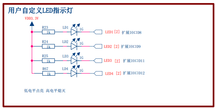

贴片红色LED压降竟有1.8V,一直还以为是0.7V左右
115717
发表于 2018-10-8 12:20:10 | 显示全部楼层 |阅读模式
网上给的参考值还是靠谱的:
红色的压降为1.82-1.88V,电流5-8mA
绿色的压降为1.75-1.82V,电流3-5mA
橙色的压降为1.7-1.8V,电流3-5mA
兰色的压降为3.1-3.3V,电流8-10mA
白色的压降为3-3.2V,电流10-15mA.

的确这样。   实际中的产品 绿灯与红灯 用的限流电阻 不一样。 不然可能会亮度不一样  看着难受。

功率大点的LED,红色的LED在2.3V左右,绿蓝在3.4V左右
