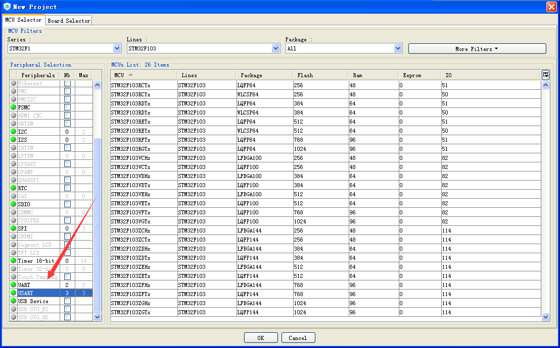

   然而TTL电平的串口还可以分为两种UART与USART。我们打开stm32cubeMX看到stm32F103有2个UART3个USART。在日常我们就可以说,它有5个串口,因为USART可以配置成UART
stm32cubeMX软件
stm32cubeMX软件

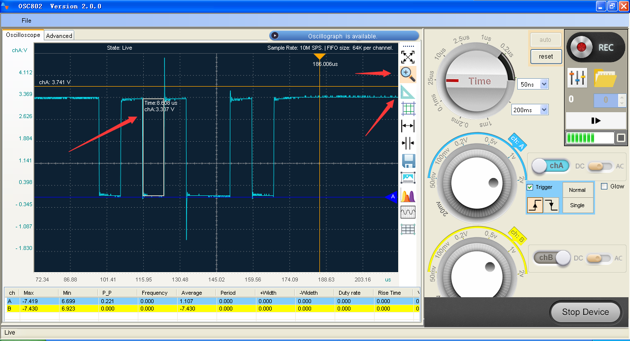

下面我们通过Loto虚拟示波器采集不同波特率的TTL的UART 波形:
对比理论的时序图,我们找找起始位和停止位,这个数据是多少?
有时候我们面试会考一个题目,那就是UART波特率9600的时候,它的一个bit是多长时间,这个怎么算?初学者肯定蒙了,我用串口直接就配置然后发数据就行了,从来没算过,下面我总结一下:
波特率2400:1/2400416.67*10^(-6)s=416.67us
波特率4800:1/4800208.33*10^(-6)s=208.33us
波特率9600:1/9600104.17*10^(-6)s=104.17us
波特率19200:1/1920052.08*10^(-6)s=52.08us
波特率57600:1/5760017.36*10^(-6)s=17.36us
波特率115200:1/1152008.68*10^(-6)s=8.68us
对比我们用Loto虚拟示波器采集的数据看看是不是一致呢?

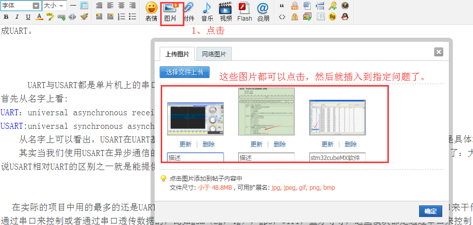

谢谢硬汉,怎么把图片插入到汉字中间,图片必须放最后吗?有什么方法?
