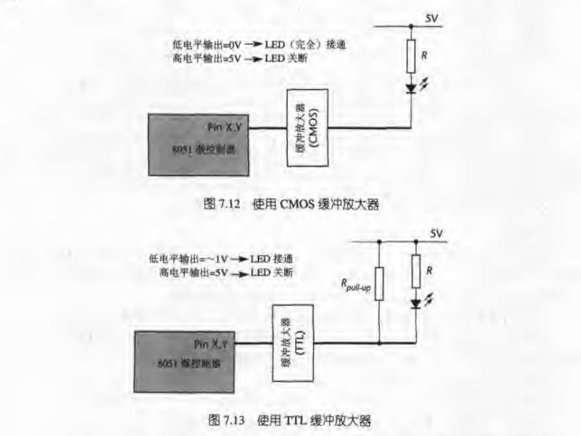

[GPIO] 通过74系列的IC缓冲器做GPIO直接驱动负载的隔离,即可增加驱动能力也可提高可靠性
115728
发表于 2018-10-13 14:48:51 | 显示全部楼层 |阅读模式
但是要注意CMOS系列和TLL系列的区别,推荐直接用CMOS系列
而输入的话,STM32H7是兼容CMOS和TTL两种电平的
