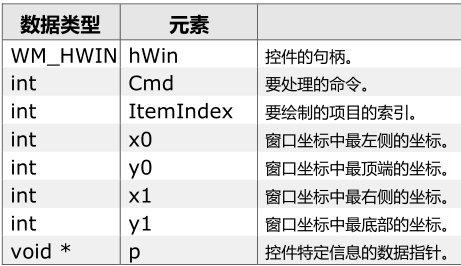

 楼主| 发表于 2018-10-20 14:53:38 | 显示全部楼层
eric2013 发表于 2018-10-20 11:58
学习我们教程皮肤章节可搞定
http://www.armbbs.cn/forum.php?mod=viewthread&tid=19834&extra=page% ...
大佬,这个设置皮肤回调函数的结构体参数是怎么设置的,自动生成的吗,只要处理命令就好了吗
