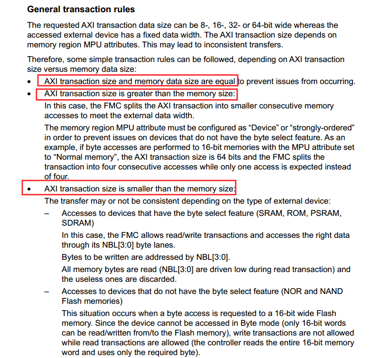

[FMC] 使用STM32H7的FMC注意MPU配置

能翻译下就更好了

嗯,后面翻译下关键部分,方便大家看。

你好,问一下这截自哪个文档?

你好,问下这截自哪个文档?

找到了,就在参考手册里,之前没留意
