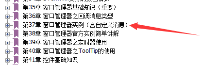

发表于 2018-11-2 14:01:39 | 显示全部楼层
手牵手看夕阳 发表于 2018-11-2 13:44
是在多页控件独立窗口的回调函数中操作吗,给哪个窗口自定义消息,不好意思,我不太明白您的意思。能详细 ...
可以看这里:

 楼主| 发表于 2018-11-2 14:11:34 | 显示全部楼层
eric2013 发表于 2018-11-2 14:01
可以看这里:
好,正在看,谢谢你了

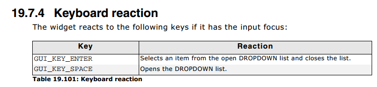

是不是按键消息被当前聚焦的下拉列表控件自己处理了?
115778
发表于 2018-11-6 02:29:03 | 显示全部楼层
下拉列表仅支持下面这两个按键消息
