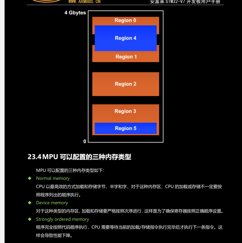

发表于 2024-12-20 10:00:10 | 显示全部楼层
device和strong ordered这俩的具体区别是什么,这俩不会区分
116724
 楼主| 发表于 2024-12-21 08:39:16 | 显示全部楼层
