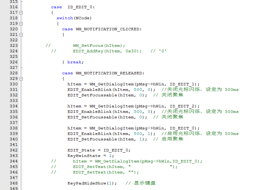

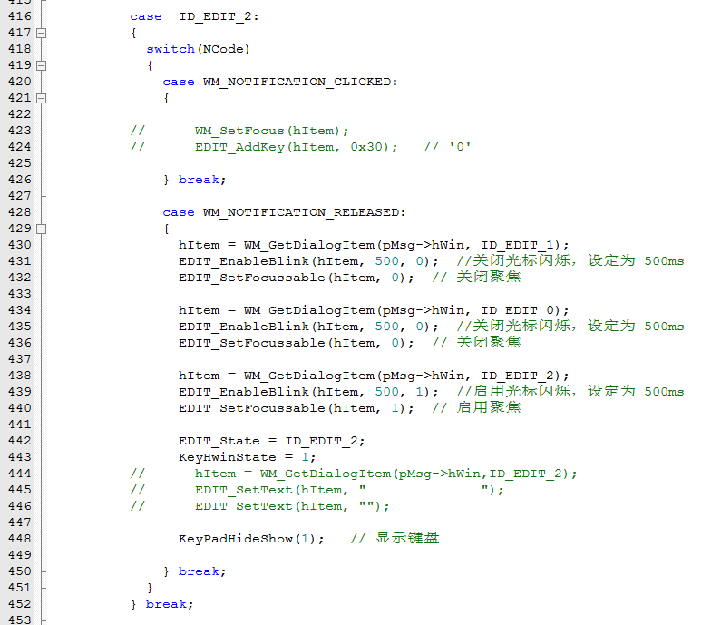

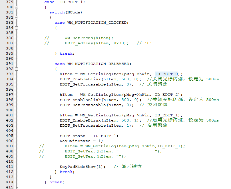

请教下edit控件关闭第一次不能够正常出现闪烁?
初始化:
总共创建 3个 edit 控件
点击控件:
上面的三个控件,不管首先点击哪个控件,第一次 出现光标闪烁一下后,光标就消失了,第二次点击其他任意一个 edit 控件时(除第一次点击的控件外),光标
能够正常闪烁并正常显示,之后再点击任何一个控件都可以
请教下,这个是怎么个情况啊 ?

发表于 2018-11-7 02:20:17 | 显示全部楼层
使用我的这个例子测试:V6-600_STemWin实验_键盘输入,实体按键操作控件(裸机)
刚刚测试了,没有这个问题,你复制粘贴MainTask.C文件的内容在你的板子上面跑跑,记得使能下EDTI的blink。

你好,这个历程里面貌似 edit 没有设置为聚焦功能
是不是可以不用设置 edit 聚焦也可以啊 ?
115787
发表于 2018-11-8 02:35:48 | 显示全部楼层
默认情况下,创建对话框后,会自动聚焦到对话框资源列表里面第一个控件上。
